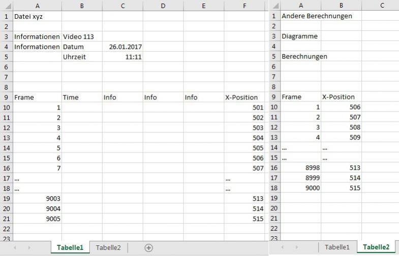

  3. Zellen aus anderem Tabellenblatt fortlaufend kopieren Tabelle1_2_ExcelHilfe.jpg
    Da 9005 der letzte Frame ist, möchte ich Frame 6 als neuen 1. Frame haben und dazu die passenden X-Positionen.
    Und das soll natürlich bei der Eingabe neuer Rohdaten wieder neue berechnet werden, wenn es z.B. 9008 Frames sind.

    Hallo Marc,
    ne Excel-Datei wäre besser gewesen, aber geht auch so.
    Kopie in Tabelle2 Zelle B10 die Formel
    "=INDEX(Tabelle1!F:F;ANZAHL2(Tabelle1!A:A)+A9-6)"
    runterziehen und fertig.

  6. Also bei mir wird bei der Formel entweder der Fehler #WERT! ausgegeben oder wenn ich A10 statt A9 eingebe, die falsche Zahl. Wie kann ich denn eine Excel-Datei hochladen?

    Hatte in meiner Datei ne Zeile unterschlagen.
    Probie mal
    =INDEX(Tabelle1!F:F;ANZAHL2(Tabelle1!A:A)+A10-5)

    Hab jetzt mal die Datei ergänzt:
    Den Anhang 9460 betrachten
    Wenn Du sie auf 9000 Einträge aufbläst musst Du die "-5" am Ende durch "-8995" ersetzen. Dieser Wert ist abhängig von der Anzahl an Werten, die Du ausgegeben bekommen möchtest, der Anzahl an gefüllten im Kopf der beiden Tabellen.
    Was macht die Formel?
    INDEX gibt den Wert einer bestimmten Position in einer Matrfix zurück.
    Die Matrix ist "Tabelle1!F:F", also die komplette Spalte F.
    Die Position wird bestimmt aus der Anzahl an Werten in Spalte A der Tabelle 1 (im Beispiel 11901 Werte), der Position in der Tabelle 2 (im Beispiel für Zeile 10 ist der Position 1, für Zeile 9009 ist die Position 9000) und eben diesem Faktor. Je mehr Werte Du ausgegeben bekommen möchtest, desto größer ist er. Möchtest Du nur die letzten 10 ausgeben, ist er z.B. 5.

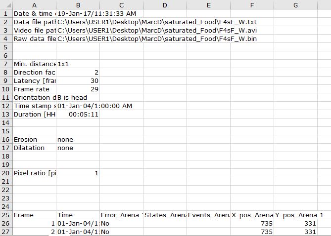

  11. Zellen aus anderem Tabellenblatt fortlaufend kopieren Tabellenbeispiel_ExcelHilfe.JPG
    Also es funktioniert auf jeden Fall und deswegen vielen vielen Dank. Ich musste jetzt -8992 eingeben, damit es passt, nur leider hab ich noch nicht verstanden warum. In dem Bild ist der normale Kopf meiner Rohdaten zu sehen.

    Das ist komisch. Wenn ich Deinen Screenshot sehe, müsstest Du 8990 abziehen. Sind evtl. 2 der leeren Zellen in Spalte A nicht wirklich leer?
    Nochmal zur Erklärung:
    ANZAHL2(Tabelle1!A:A) bestimmt die Anzahl an Einträgen in Deiner Liste. Damit Du den wirklich letzten Eintrag in der Liste erreichst, musst Du die leeren Zellen im Listenkopf (10 Zeilen) addieren.
    Für den letzten Frame in Tabelle 2 wäre das schon die fertige Formel. Wie aber bekommst Du den vorletzten Wert?
    Hier müsstest Du zur Anzahl 9 addieren, zum 3.letzten Eintrag 8 usw.. Beim ersten müsstest Du (Anzahl an Frames(9000)-1 -10) addieren.
    Diesen sich ändernden Faktor realisierst Du über die Addition der Frameanzahl abzüglich der aktuellen Frame-Nr.. Bleibt als Differenz immer 10 (die Anzahl der leeren Zeilen im Kopf. Und Frameanzahl (9000) abzüglich 10 ist 8990.
    Schwer zu erklären. Probiers mal mit kleineren Sets mit z.B. nur den letzten 20 Frames. Was passiert, wenn Du die Liste auf die letzten 25 erweiterst? Wie musst du den Wert korrigieren?
