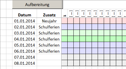

  11. miriki Erfahrener User
    Moinsens!
    Ich hab da mal einen anderen Ansatz als steve1da. Ich würde das ganze über ein VBA Makro lösen, das zumindest einmalig zur Aufbereitung der Tabelle aufgerufen werden müßte.
    Zellen einer Zeile anhängig von Eintrag in einer anderen Zelle sperren MA_Urlaubsplanung.png
    Der Code hinter dem Button da oben:

    Diese Routine läuft folgendermaßen ab:
    Es wird in Zelle c3 angefangen und die Schleife wird so lange zeilenweise nach unten weiter durchlaufen, bis die erste leere Zelle gefunden wird. Du mußt also nur die Formel in c4 (nimmt jeweils das Datum der darüber liegenden Zelle und addiert einen Tag) so weit nach unten ziehen, wie Du möchtest.
    Es wird dann in der Variablen b1 festgestellt, welchen "Zustand" die aktuelle Zeile bekommen soll. Das kann also "Werktag" (0), "Schulferien" (1), "Samstag" (2), "Sonntag" (3) oder "Feiertag" (4) sein. Einer Erweiterung, z.B. "Betriebsruhe" (5), steht damit nichts im Wege.
    Eine kleine Variation ist noch bei "Feiertag" möglich (und wahrscheinlich auch sinnvoll): Z.Z. wird der Feiertag nur gesetzt, wenn es nicht eh schon "Schulferien", "Samstag" oder "Sonntag" ist. Ich glaube:
            If (f1 <> "") And (b1 <> 1) Then b1 = 4 'feiertag
    macht mehr Sinn, damit Feiertage auch in den Ferien und am Wochenende als solche gekennzeichnet werden.
    Abhängig von b1 wird dann festgelegt, ob die Zellen rechts (E:EK) gesperrt werden, ob ggf. vorhandene Inhalte gelöscht werden und welche Farbe die Zellen bekommen sollen.
    Zu guter Letzt bekommt der durchlaufene Bereich auch noch ein Gitternetz verpaßt, damit die Spalten leichter voneinander zu unterscheiden sind.
