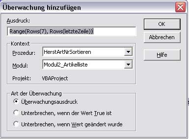

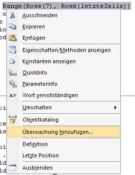

    Also eine Überwachung "setzen" habe ich im VBA-Editor gefunden.
    Was ich dann damit machen soll/anfangen kann, habe ich allerdings keine Ahnung. (Parent wurde mir dort auch nirgendwo angezeigt)
    Hatte noch nicht die Zeit danach zu googeln.
    (habe mit den neuen Erkenntnissen nach fehlerhaften/unvollständigen Referenzierungen gefahndet - iss mir schlecht... was ich da so alles gefunden hab - immerhin weiß ich ja wer es verbockt hat) ;O)
    Was "Parent" in Excel bedeutet habe ich hier http://www.online-excel.de/excel/singsel_vba.php?f=131 sehr schön erklärt bekommen.
    Und mit
    MsgBox Range(Rows(7), Rows(letzteZeile)).Parent.Name
    bekomme ich auch die entsprechende Antwort.

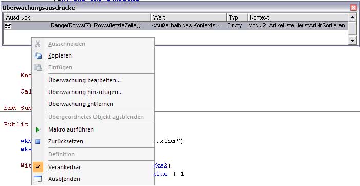

    wenn du im VBA-Editor eine Überwachung auf den genannten Codeausdruck gemacht hast, wird dir unterhalb des Codefensters das Überwachungsfenster angezeigt, in dem du eine Baumstruktur siehst, die alle Eigenschaften umfasst, die zu dem überwachten Ausdruck gehören. In dieser Baumstruktur gehst du auf den Eintrag Parent (bzw. auf das + vor dem Eintrag) - dann öffnet sich eine Unterstruktur, wo du noch einmal auf das + vor Parent klickst - alles ähnlich wie im Windows- oder im Projektexplorer. Dann scrollst du nach unten bis zur Eigenschaft "Name" und rechts wird dir dann einiges dazu angezeigt.
    Mit deiner Codezeile bekommst du den Namen des Tabellenblattes angezeigt - wenn du jedoch .Parent.Parent.Name schreibst wird dir die Arbeitsmappe genannt, in welcher sich der betreffende Bereich befindet. Im Prinzip ist das nichts anders als wie du im Überwachungsfenster vorgehst.

  4. fette Elfe Erfahrener User
    Zellen färben mit VBA - gelöst
    Hallo Karin,
    Ich hoffe ich überstrapaziere Deine Geduld nicht...
    aber ich finde keine Baumstruktur...
    fette Elfe, 15. Januar 2011
