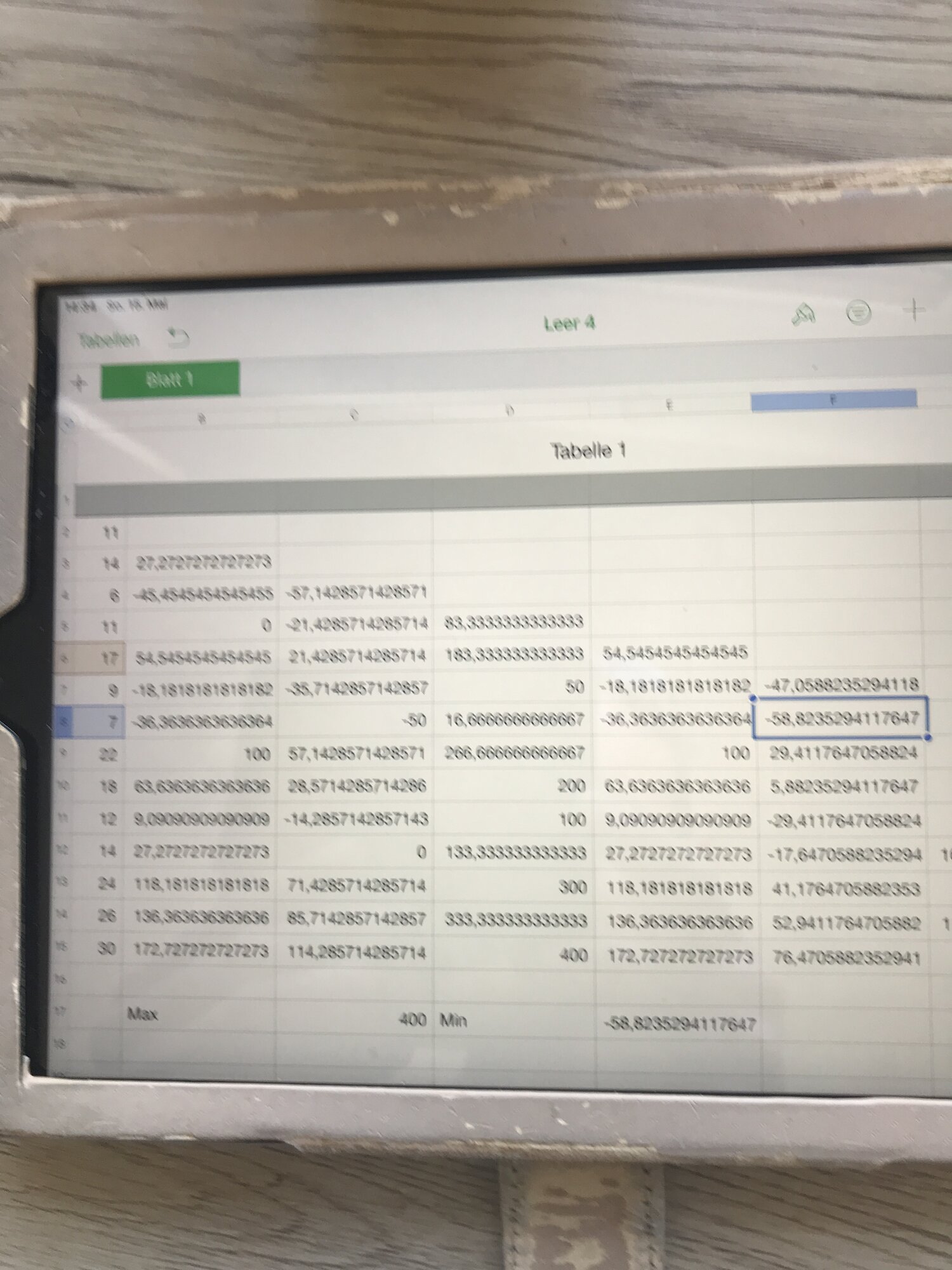

  3. FFBCHRIS Neuer User
    Hallo DL,
    vielen Dank für die prompte Antwort. Ich glaub, ich hab mich falsch ausgedrückt. Die Werte in den Zellen steigen tendenziell und ich suche aber den größten Verlust in Prozenten. Im Bild sieht man, dass dieser zwischen der 17 und der 7 ist, nämlich 58,8%. 17 und 7 sind aber weder Max noch Min Werte. Verständlich???
    FFBCHRIS, 15. Mai 2022

    Zellen nach größtem prozentualen Unterschied finden
    Für Photos gibt es Photographie-Foren.
    Vielleicht fällt dir ja noch ein echtes Excelproblem ein.
  5. FFBCHRIS Neuer User
    Es war als Veranschaulichung gedacht, da ich mich ja anscheinend unklar ausgedrückt hatte. Aber vielleicht kannst mir ja trotzdem helfen?

  7. FFBCHRIS Neuer User
    Danke für Deine Antwort, DL. Und entschuldige bitte nochmal, wie gesagt ich bin Anfänger. Und es ist schwierig, sowas zu beschreiben. Für mich zumindest. Ich Versuch es nochmal,ok?
    1. Ich habe eine sehr große Menge an Daten in einer Spalte von oben nach unten.
    2. oben bei den Daten ist „alt“, letzter Wert unten ist „heute“.
    3. Die Werte gehen langfristig nach oben, z.B. erster Wert=500, letzter Wert=4000.
    4. Die Werte gehen nicht linear nach oben, es gibt auch Zeiten in denen sie sinken über mehrere Zellen.
    5. Gesucht wird der größte % Verlust in der Datenmenge. Es darf nur von oben (=alt) nach unten (=heute) gerechnet werden. Deshalb liefert Dein Einwand 6/30=-80% nicht mein gewünschtes Ergebnis.
    Ich benötige eine Schleife, die vom 1. Zellwert bis zum letzten den größten Verlust berechnet. Danach vom zweiten Zellwert wieder nach unten den größten Einbruch. Dann vom dritten Wert usw. Bis zum vorletzten.
    Warum so kompliziert? Weil der größte Einbruch ja auch nach zB 2/3 der Werte kommen kann.
    Wenn alles gerechnet ist, sollte
    Am Ende eine Zahl stehen, die den größten Verlust in % darstellt, am liebsten mit den Werten. Oder den Zellen.
    Ich hoffe, ich habe mich verständlich ausgedrückt. Falls nein, frag gerne nochmal. vielen Dank für Deine Mühe. FFBCHRIS
    In B2 und dann nach unten kopieren:
    =MIN(A2/A$1:A1-1)
    In C1:
    =MIN(B:B)
  9. FFBCHRIS Neuer User

  12. FFBCHRIS Neuer User
    Jetzt hab ich es daheim nochmal probiert und es klappt! Vielen Dank DL! Auf die Idee, „nach oben“ zu rechnen wär ich nie gekommen! Danke nochmal
