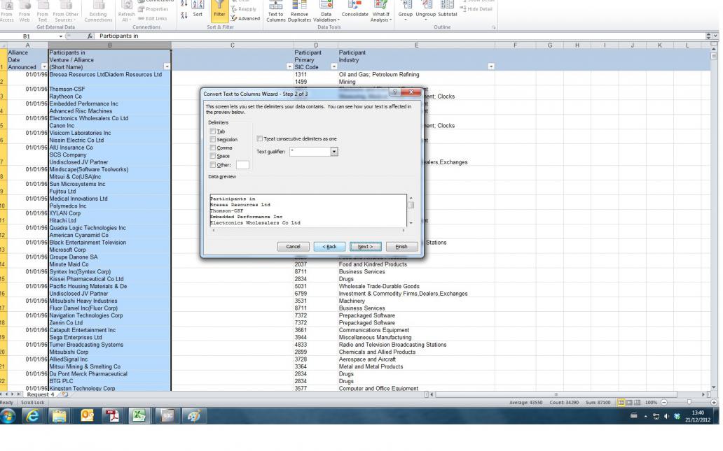

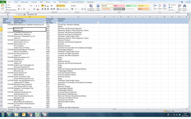

    Ich habe aus einer Datenbank (wie man das halt oft macht) ein paar (ca. 32.000) Daten extrahiert. Das Problem ist, dass u.a. die Firmennamen in einer Zelle sind und zwar untereinander angeordnet. Wenn ich den Zeilenumbruch aufhebe, dann stehen die Firmennamen hintereinander (ohne Leerzeichen: siehe Screeshot, Zeile 2).
    Ich brauch die aber fuer meine Analyse in unterschiedlichen Zellen. Habe es auch schon mit "Text in Spalten" probiert, aber ich weiss nicht, wie ich das machen soll, da zwischen den Firmennamen nach Aufhebung des Zeilenumbruchcs auch kein Leerzeichen steht. Koennte natuerlich immer z.B. eine eckige Klammer oder so (und das dann dadurch trennen) dazwischen einfuegen, aber das ist bei 32000 Zeilen sehr aufwendig. Das moechte gerne umgehen. Ausserdem verschwindet immer die 2. Firma, wenn ich das versuche (siehe Screenshot).

    Im Anhang seht ihr zwei Screenshots.
    (1) Das Problem, dass die Firmennamen, Codes (pro Joint Venture) etc. in je einer Zelle sind und
    (2) das Problem mit dem Verschwinden des 2. Firmennames bei Text in Spalten.
