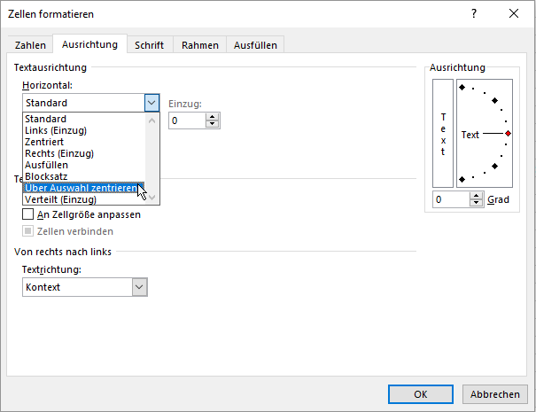

    Guten Morgen in die Runde,
    ich habe eine Excel Arbeitsmappe, die über den Blattschutz gesperrt ist. Einige Aktionen, wie z.B. "Zellen formatieren", "Zeilen formatieren" oder auch "Zeilen einfügen", sind allerdings erlaubt.
    Nun habe ich das Problem, dass, wenn der Benutzer eine Zeile über STRG + einfügt, die Zellen nicht verbunden sind. Dies ist aber für die Erhaltung des vorgegebenen Layouts notwendig.
    Gibt es eine Möglichkeit den Button "verbinden und zentrieren" trotz aktiviertem Blattschutz freizugeben?
  2. Moin!
    Nimm dies, das funktioniert auch beim Blattschutz:
    Gruß Ralf

  5. \@Ralf: Ich kann nicht glauben, dass dieser Code funktioniert *wink.gif*
    Da fehlt ein .Merge
    MisterBurns, 9. September 2018
  6. Mit dem ".Merge" funktioniert das Makro jetzt, allerdings nur bei deaktiviertem Blattschutz. Wenn ich den Blattschutz hingegen aktiviere und dann das Makro ausführe, bekomme ich einen Laufzeitfehler '1004': Anwendungs- oder objektdefinierter Fehler. Dieser bezieht sich auf das ".Merge"

  8. Zellen "verbinden und zentrieren" bei aktivem Blattschutz?
    Danke! Das funktioniert schon mal!
    Allerdings taucht jetzt ein neues Problem auf. Und zwar kann ich nach Ausführung des Makros (bei aktiviertem Blattschutz) im oberen Bereich der Toolleisten keine Aktionen mehr durchführen. Alle Toolleisten, wie z.B. Schriftart, Ausrichtung oder Zahl sind komplett deaktiviert. Vor Ausführung des Makros war dies alles aber möglich. Wenn ich die Excel-Datei schließe und wieder neu öffne, dann kann ich hier wieder Befehle anwählen. Lässt sich dieses Verhalten des Makros noch irgendwie abändern?

  13. Zellen "verbinden und zentrieren" bei aktivem Blattschutz?
    Jetzt funktioniert es so, wie ich es mir vorgestellt habe. Besten Dank!
  14. \@Santa: Verstehe - mir war dieser Befehl noch gar nicht bekannt!
    @Ralf: Sorry, dass ich dir unrecht getan habe.
    MisterBurns, 10. September 2018
    #14
  15. Ist ja nix passiert, Berni! *wink.gif*
    Ich war selber verwundert, dass man alle möglichen Formatierungen trotz Blattschutz machen kann, nur das Mergen war deaktiviert.
    Es gibt ja nur extrem wenige Anwender, bei denen das Verbinden tatsächlich notwendig ist.
    Für alle anderen, die "nur" aus optischen Gründen zentrieren wollen, ist meine Methode (siehe auch obigen Screenshot) die sinnvollere.
    (Sorry Luc! *eek.gif* )
    Gruß Ralf
