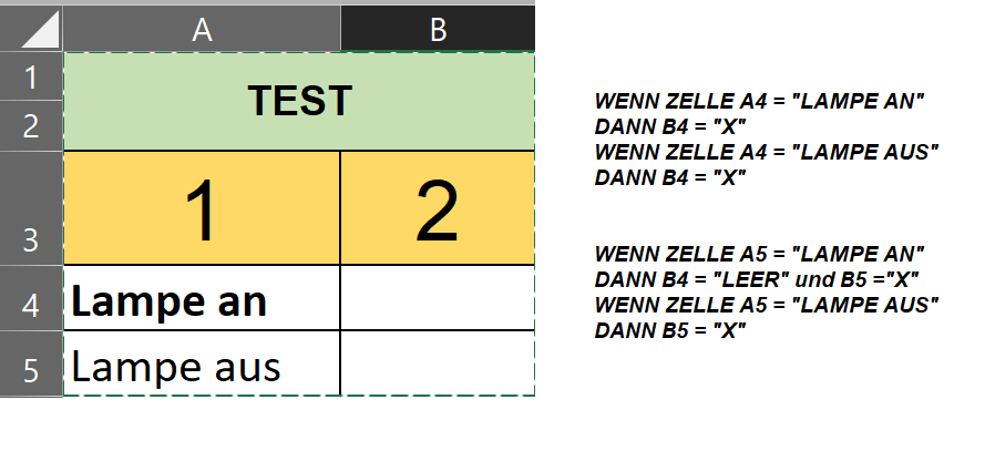

    Hallo Ich brauche eure Hilfe,
    Zelle B4 Soll ein "X" erscheinen Wenn Zelle A4 "Lampe AN" steht.
    Dieser "X" von Zelle B4 soll da bleiben auch wenn in Zelle A4 sich der Text von "Lampe AN" zu "Lampe AUS" Wechselt.
    Dieser "X" von Zelle B4 soll erst zu Zelle B5 wechseln, wenn Zelle A5 "Lampe AN" steht .
    Könnt ihr mir da helfen wie ich ein Formel dazu kreieren kann.
    Zellen wert erst ändern wenn Bedingung erfüllt ist upload_2022-7-19_17-4-26.png
    Vielen dank im vorraus
    office123321, 19. Juli 2022

  3. Hi danke für deine Antwort. Das x soll immer an dieser stelle stehen wo die Lampe1 an ist und auch dort bleiben wenn die lampe 1 aus ist. sobal lampe 2 angeht soll das x zur lampe 2 wechseln und dort bleiben
    office123321, 20. Juli 2022

    Deine Wenn/Dann-Logik bildet nicht ab, was Du im Text beschreibst. Du benötigst die Abfrage zweier Bedingungen. Ich denke aber das lässt sich mit einer Select Case Prozedur lösen. Dazu aber noch folgende Fragen.
    • Du willst abbilden, welche Lampe zuletzt vor der nächsten eingeschalteten an war?
    • Wieviel Lampen hast Du?
    • Geht es nur um jeweils eine Lampe oder hast Du mehrere Kreise?
    • Können mehrere Lampen in der Spalte markiert sein?
    Grüße
    d'r Bastler, 22. Juli 2022

    Na dann mal ins Blaue hinein... Meine Bastelei löst das Thema mit VBA (mit if...then statt Select Case), indem es in Spalte C immer nur ein x zulässt. Solange alle Lampen aus sind, gibt es keine Markierung, wenn eine Lampe angeht wird ein x gesetzt, das stehenbleibt, bis eine andere Lampe eingeschaltet wird.
    Private Sub Worksheet_Change(ByVal Target As Excel.Range)
    If Target.Column = 2 Then
        If Target.Value = "an" Then
            Columns(3).Cells.Clear
            Cells(Target.Row, 3) = "x"
        End If
    End If
    Ich habe Deine Spalte A Lampe n an/aus getrennt in A = Lampe n und B = an/aus. Macht die Sache geringfügig einfacher. Der Code gehört in die entsprechende Tabelle und berücksichtigt alle Lampen in Spalte A.
    Falls Du wieder hier bis, lass auch mal den realen Hintergrund erkennen. Ich vermute bisher eine Statusanzeige für Treppenhausbeleuchtung?
    Grüße
