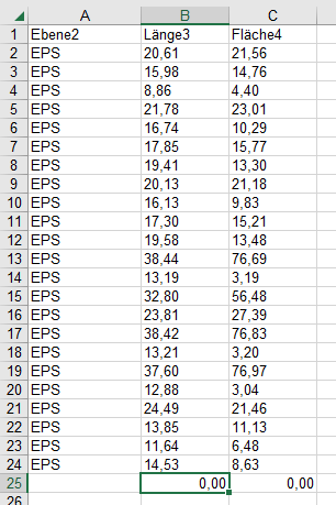

    Hallo Zusammen,
    ich habe aus einem externen Programm Daten erhalten. Diese muss ich noch Formatieren (0.00 "m") und zusammen rechnen. Ich habe dies wie auf dem gewohnten Wege gemacht, erhalte jedoch keine Änderung der Formatierung und immer die Summe 0 als Ergebnis.
    Ich habe die Werte schon in eine andere Mappe kopiert (nur Werte). Auch hier war ich erfolglos.
    Hat jemand eine Idee woran es liegen könnte dass die Formatierung keinen Einfluss auf die Werte hat?
    Vielen Dank!

  4. steve1da Office Guru
    Zellenformatierung und =Summe() funktionieren nicht
    Wenn ich deine Datei aufmache habe ich grüne Dreiecke und gelbe Hinweise.
    Wahrscheinlich hast du in den Excel Optionen unter Formeln die Fehlerprüfung im Hintergrund deaktiviert.
    Deine "Zahlen" liegen als TEXT vor.
    steve1da, 30. Oktober 2023

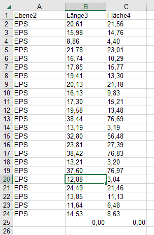

  5. SvenB User
    Ahhhh, jetzt sehe ich die Dreiecke. Dankeschön!
    Gibt es noch einen anderen Weg aus dem Text eine Zahl zu machen ohne über den Fehlerhinweis zu gehen? Dachte das geht über die bedingte Formatierung bzw. im Menüband unter der Gruppe Zahl.
    Zellenformatierung und =Summe() funktionieren nicht upload_2023-10-30_10-48-22.png
  6. steve1da Office Guru
    Wenn du das Format einer Zelle änderst wirkt sich das noch nicht direkt auf bestehende Einträge aus. Erst wenn du zB F2 und Enter drückst wird das neue Format angewendet.
    Um Text zu Zahl zu ändern kann man zB über das gelbe Dreieck gehen, oder Daten - Text in Spalte - Fertig. Oder man schreibt in eine leere Zelle eine 1, kopiert diese, rechte Maustaste, Inhalte einfügen, Multiplizieren, fertig.
