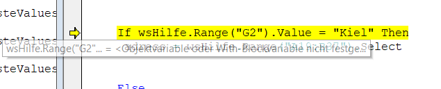

    Hallo zusammen, in diesem Zusammenhang hänge ich an einem Punkt.
    Ich will mi einen Wert aus einem andern Tabellenblatt holen.
    Die Variablen sind definiert, aber ich erhalte diese Fehlermeldung:
    Ist es ggf. ein Problem, dass in dem besagten Feld eine Formel hinterlegt ist, die dann diesen Wert "Kiel" erst ausgibt?
    Wie kann ich das ggf. und am leichtesten umgehen?
    BG Sven

    die Fehlermeldung weist Dir den Weg: entweder wsHilfe ist nicht dimensioniert oder existiert nicht. Mit Formelergebnis oder festem Value hat das nichts zu tun.
    Schau Dir auch noch mal die With ...-Umgebung an.

    Es fehlt ein End If Zelleninhalt abfrage  mit if *:)*

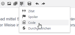

    Sehr viel besser, als einen 17 Jahre(!) alten Thread mittels Screenshot zu reaktivieren, wäre es, wenn Du den Code postest.
    Gerne innerhalb von Code-Tags, die zugegebener Weise in dieser Forensoftware gut versteckt sind.
