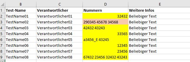

    Hallo zusammen, ich hoffe, mir kann jemand mit diesem Thema helfen:
    Ich habe eine recht große Tabelle, die ich mal vereinfacht habe. Der Plan ist, die Werte der Spalte D, die als Aufzählung da stehen, mit den entsprechenden Infos in die Zeile(n) darunter zu kopieren, ohne Daten zu überschreiben. Leider tauchen in der Tabelle an unterschiedlichsten Stellen solche Aufzählungen auf, so dass ich keine Ahnung habe, wie ich das nicht händisch umgesetzt bekomme. Danke:
    Ausgangslage:

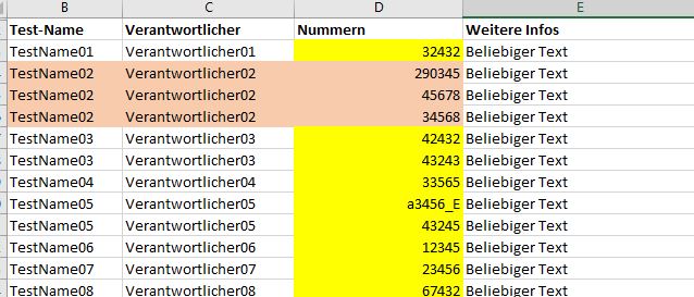

    Ziel:
    Beispielhaft ist mal die 3. Zeile markiert, ziel soll aber sein, alle Werte in der Tabelle so zu trennen. Danke Euch

  6. G1: 0
    G2[:G9999]: =ANZAHL(H2:M2)+G1
    H2[:M9999]: =--GLÄTTEN(TEIL(WECHSELN($D2;" ";WIEDERHOLEN(" ";199));SPALTE(A2)*199-198;199))
    O2[:O9999]: =O1*(P2=P1)+1
    P2[:S9999]: =INDEX(B$2:B$9999;VERGLEICH(ZEILE(P1)-1;$G:$G))
    R2[:R9999]: =INDEX(H$2:M$9999;VERGLEICH(ZEILE(R1)-1;$G:$G);O2)
    Achtung: R:R wird durch die letzte Formel überschrieben!
    Das Ausgliedern von VERGLEICH habe ich mir geschenkt; wäre effizienter, aber auch eine weitere Hilfsspalte.
    Falls mehr als 6 Verkettungen in D möglich, müssen vor M Spalten eingefügt und die Formel dann noch mal ausgefüllt werden.
