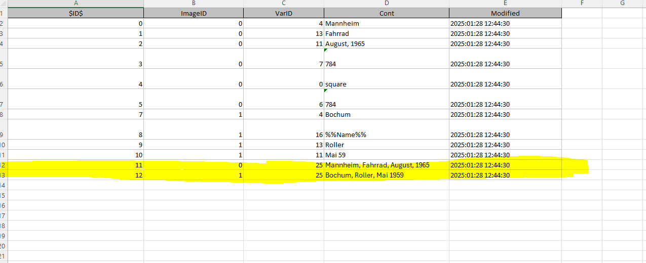

    Hallo, ich weiß nicht, ob ich im EXCEL Bereich richtig bin, da es sich um eine Tabelle aus einer Access Datenbank handelt. Allerdings müsste ich "nur" in dieser Tabelle einiges ändern:
    Für jeden Vorgang legt im Programm wird in der Datenbank eine weitere Zeile angelegt, fortlaufend in der Spalte "A" ($ID$), die Spalte "B" (ImageID) ist durch die Nummer immer einem bestimmten Bild, also Foto zugeordnet, die Spalte "C" (VarID) ist einem bestimmten Beschriftungsfeld zugeordnet wo dann der Inhalt aus Spalte "D" (Cont) in dem jeweiligen Feld dargestellt wird. Die Spalte "E" (Modified) ist nicht relevant und könnte einfach durchkopiert werden.
    Folgendes möchte ich ändern:
    Es sollen ein paar bestimmte Feldinhalte mit Komma getrennt in ein separates Feld, aber abhängig von der ImageID "kopiert werden und für jeden dieser Zusammenfassung eine neue Zeile mit fortlaufender "A" ($ID$) erstellt werden.
    Im Bild sind die unteren beiden Zeilen quasi das Ziel-Ergebnis:
    Ist sowas irgendwie machbar? Danke!
    Zelleninhalte in andere Zelle mit Komma getrennt upload_2025-3-26_11-46-11.png
    vaclav, 26. März 2025

  3. vaclav Neuer User
    Ich habe noch mal drüber nachgedacht, die erste Spalte könnte man eigentlich auch nach unten manuell ausfüllen.
    Image ID ist hier die "0" und die Felder 4, 13 und 11 in der Spalte C sind in der Datenbank abrufbar, bzw eben der Inhalt dazu in der Spalte D. Diese Inhalte sollen aber in FELD 25 erscheinen mit Komma getrennt. Die Nummern in der Spalte C sind bestimmten Textfeldern wie Datum, Ort usw in der DB zugeordnet.

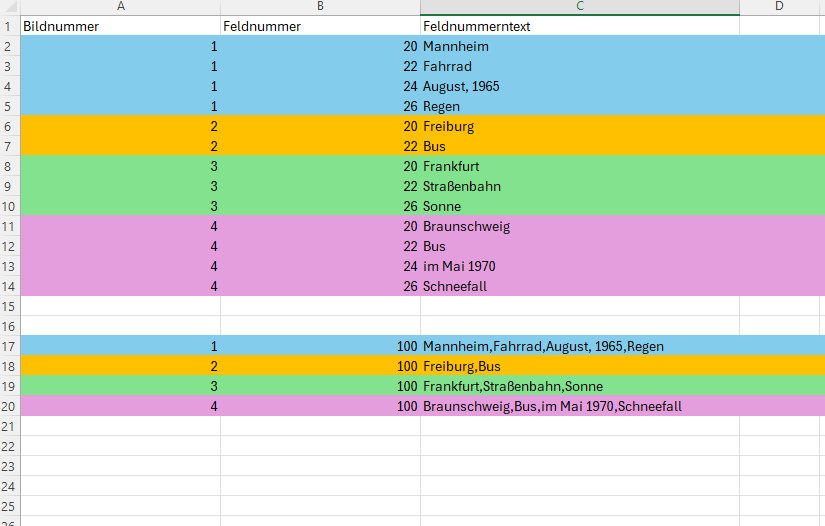

  7. vaclav Neuer User
    Hoffentlich wird es so verständlicher:
    Jedes Foto hat eine Bildnummer und es gibt mehrere Felder, wo man Beschreibungen unter bringen kann.
    Das wurde in der Vergangenheit immer in unterschiedliche Felder verteilt, nicht immer gab es Informationen, daher ist auch nicht immer eine Zeile für diesen Vorgang vorhanden.
    Wenn in der Fotosoftware das zB das Feld 20 abgerufen wird, steht da in meinem Beispiel ein Stadtname, wenn wie bei Bildnummer 2 zB keine Wetterdaten existieren, ist diese Zeile in der DB nicht vorhanden und im Programm das Feld einfach leer.
    Ich möchte jetzt immer die vorhandenen Daten zu dem jeweiligen Bild in ein bestimmtes Feld mit Komma bekommen, hier als FELD 100 benannt. Die Feldnamen und Nummer sind entweder schon vorhanden gewesen, zB bei den Standard-Metadaten von Fotos oder wurde extra angelegt. Aber von der Funktion bleiben die Nummern gleich, also zB hier Feldnummer 20 für Städte.
    Zeilen 17-20 sollen das Ergebnis werden...
    Zelleninhalte in andere Zelle mit Komma getrennt upload_2025-3-26_13-6-33.png

  13. {Boris} Erfahrener User
    auf dem 2. Bild,
    C17:
    =TEXTVERKETTEN(",";1;WENN(A$2:A$14=A17;C$2:C$14;"")
    und runterkopieren.
    {Boris}, 26. März 2025
