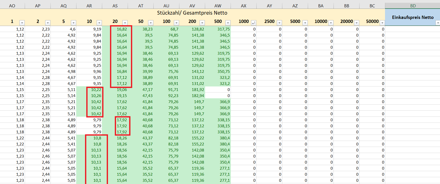

    ich würde gerne, dass ein bestimmter Wert des Zellenbereiches "AO" bis "BC", also von 1 bis 50.000 Stück ausgegeben wird. Bedingung muss sein, dass der Wert größer als 10 ist aber von dem Zellenbereich davon der kleinste Wert, aber eben größer als 10. Ich habe schon eine Formatierung gemacht, dass alle Werte die größer als 10 sind grün markiert sind. Dieser Wert soll dann in der Zelle "BD" Einkaufspreis Netto ausgegeben werden. Die Rot umrandeten Werte sind genau die Werte die ich in der Spalte BD haben möchte. Sind insgesamt 25.000 Zeilen.
    Könnt ihr mir da bitte helfen?

    das nächste mal bitte keine Bildchen, sondern eine Excel-Datei.
    Daher ist diese Formel nicht getestet…
    BD2: =MINWENNS(AO2:BC2;AO2:BC2;">10")
    HKindler, 4. November 2023

    erstmals herzlichen Dank für die Hilfe, die Formel funktioniert, allerdings habe ich vergessen zu erwähnen, dass das Ergebnis noch durch die entsprechende Stückzahl geteilt werden muss, damit ich den Einkaufspreis pro Stück erhalte. Hab zwar selber versucht die Formel dementsprechend zu ergänzen, aber ich bin noch nicht so fit was Excel angeht.
    Beispiel:
    In der dritten Zeile wäre dass dann wie folgt: =MINWENNS(AO3:BC3;AO3:BC3;">10")/$AU$2
    für die vierte Zeile: =MINWENNS(AO3:BC3;AO3:BC3;">10")/$AS$2
    Excel soll halt durch die entsprechende Stückzahl teilen. Sind 25.000 Zeilen und will das nicht manuell machen.
    Dieses mal mit Excel Tabelle. Zellenwerte in Zellenbereich ausgeben mit Bedingungen *:)*
    Herzlichen Dank für die Hilfe.
    Dankes87, 5. November 2023

    da du keine Excel-Version angegeben hast, gehe ich davon aus, dass es sich um ein aktuelles Excel handelt.
    BD3: =LET(x;AO3:BC3;y;MINWENNS(x;x;">10");z;XVERWEIS(y;x;AO$2:BC$2;;0;1);y/z)
    Sollte dein Excel älter sein, dann musst du mit Hilfsspalten (oder einer Monsterformel) statt LET() arbeiten. Vermutich musst du dann den XVERWEIS() auch noch durch INDEX(...;VERGLEICH(...)) ersetzen.
    Allerdings frage ich mich nach dem Sinn der Formel. Willst du immer mindestens 10 € (aber so wenig wie möglich) ausgeben? Unabhängig davon, wie hoch die Stückzahl ist? Das ist doch keine Geschäftsgrundlage...
    HKindler, 6. November 2023
  5. Hallo,
    herzlichen Dank, funktioniert alles wie es soll.
    Der Sinn ist ganz einfach: Der Lieferant hat einen Mindestpositionswert von 10€, als wenn der Artikel 0,01€ kostet und ich nimm 1 Stück davon dann kostet mich der nicht 0,01€ sondern effektiv 10€. Also nimm ich anstatt 1 Stück, 1.000 Stück und die kosten mich dann auch 10€. Das ist der Grund für die Formel.
    Dankes87, 7. November 2023
