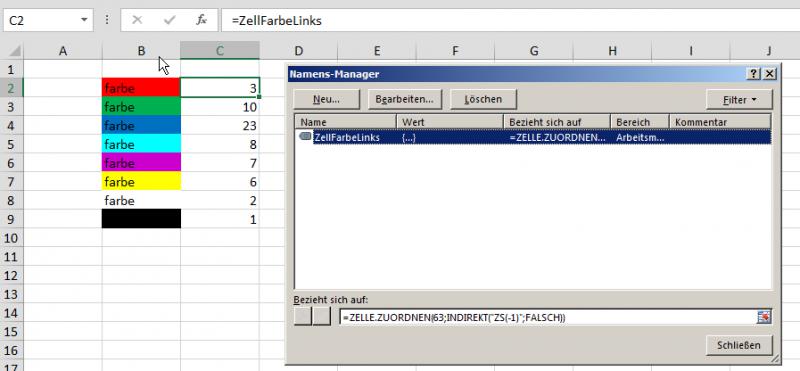

    Ohne VBA? Ok, dann könnte die Funktion Zelle.zuordnen() was für Dich sein:
    http://www.at-exceltraining.de/inde...unktionen/203-die-funktion-zellezuordnen.html
    Die "Typ" Nummer 24 oder 63 dürfte die für Dich relevante sein. Zusammen mit Wenn(), Indirekt() und / oder sVerweis() müßtest Du da eigentlich was hinbekommen. Da gibt's dann mehrere mögliche Wege. Denk nur dran, daß sich die Werte nicht automatisch bei Farbänderung in einer Zelle anpassen, sondern erst eine Neuberechnung (F9) durchgeführt werden muß.
