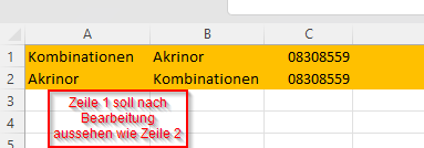

    ich habe eine Excel Tabelle, bei der in Spalte A bestimmte Ausdrücke stehen (Bsp. Verschiedene) in Spalte B in der gleichen Zeile dazugehörige Produktbezeichnungen (Bsp. Azic).
    Ich möchte jetzt nach allen Zeilen suchen in denen z.B. "Verschiedene" steht und den Inhalt der Zelle in A mit dem Inhalt der Zelle B in der jeweiligen Zeile überschreiben.

  3. Ich lade mal eine Beispiel Datei hoch, dann wird das vielleicht verständlicher.
    Dies ist ein Ausschnitt der Originaltabelle, die größer ist und auch weitere Begriffe enthält, die entsprechend bearbeitet werden sollen.
    Im orange markierten Bereich stehen in Spalte A die zu suchenden Begriffe. In den Zeilen in denen "Kombinationen" in Spalte A steht, soll der Begriff Kombinationen mit dem Begriff getauscht werden der in der entsprechenden Zeile in Spalte B steht.

  4. Zellwert in Abhängigkeit eines anderen Zellwertes tauschen
    So soll die Zeile nach Bearbeitung aussehen. In derselben Zeile.

  7. Die Datei Aussehen beschreibt nur optisch wie die Zeile 1 nach Bearbeitung aussehen soll. So wie in Zeile B. Vielleicht als Bild besser verständlich.
