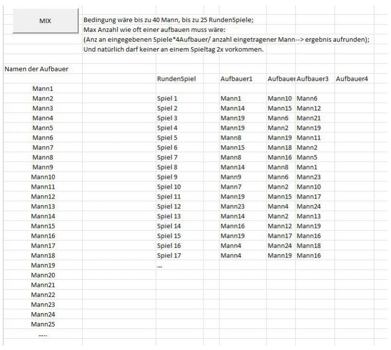

    Und zwar geht es darum, den Platzaufbau in meiner Fussballmannschaft zu organisieren.
    Hierzu solle eine Bestimmte Anzahl an verfügbaren Personen ins Excel eingegeben werden.
    Diese sollen dann auf die Spieltage in 3er oder 4er Gruppen aufgeteilt werden.
    Die maximale Anzahl, wie oft ein Spieler Aufbau hat ergibt sich wie folgt (Anzahl Spieler*Anzhal Gruppen)/Spieltage.
    Habe mal 2 Jahre lang C+/C++ gelernt aber das meiste wieder vergessen :-) und VB war nicht dabei :-(
    Hoffe mir kann jemand helfen.!
    So ähnlich stelle ich es mir vor:
    fubafa, 7. Juni 2013

    in der beiliegenden Excel-Datei habe ich eine Lösung erarbeitet, die ohne VBA auskommt.
    Die hellgelben Zellen sind auszufüllen, die hellblauen Zellen dürfen verändert werden, während die weißen eingerahmten Zellen nicht verändert werden dürfen (sie enthalten Formeln).
    Der Berechnungsmodus des Arbeitsblattes ist auf "manuell" eingestellt, sodass nur durch Drücken der F9-Taste eine Neuberechnung (und Umsortierung) durchgeführt wird.
    Falls Du den Berechnungsmodus auf "automatisch" stellst, wird bei jeder Datenänderung eine Berechnung und Umsortierung ausgelöst.

    wenn Du die aktive Zelle in den Zellbereich M6:M30 (VonNr-Bereich) stellst und die "Spur zum Nachfolger" ermittelst, wirst Du feststellen, dass 4 Spurpfeile in die "Aufbauer1-4"-Tabelle (H6:K30) in der gleichen Zeile gehen (zB. in Zeile 12 hängen die Zellen H12:K12 von Zelle M12 ab):
    =WENN($G12<1;"";SVERWEIS(REST([COLOR=#0000ff]$M12[/COLOR]-1;AnzAufb)+1;$B$6:$C$98;2;FALSCH))
    =WENN($G12<2;"";SVERWEIS(REST([COLOR=#0000ff]$M12[/COLOR];AnzAufb)+1;$B$6:$C$98;2;FALSCH))
    =WENN($G12<3;"";SVERWEIS(REST([COLOR=#0000ff]$M12[/COLOR]+1;AnzAufb)+1;$B$6:$C$98;2;FALSCH))
    =WENN($G12<4;"";SVERWEIS(REST([COLOR=#0000ff]$M12[/COLOR]+2;AnzAufb)+1;$B$6:$C$98;2;FALSCH))
    Die Zelle M12 enthält zB. den Anfang des Bereichs der ausgelosten Nummern (Spalte B), die in Zeile 12 in den Zellen H12:K12 angezeigt werden. Diese Spalte M kannst Du nur dann entfernen, wenn Du zuvor in den Spalten H:K statt des M-Zellenverweises eine entsprechende Summenformel gibst, was natürlich diese 100 Formeln entsprechend verkompliziert (und rechnerisch verlangsamt). Das ist der Grund, warum ich mich für diese Hilfsspalte zur Aufbauer1/4-Tabelle entschieden habe.
    Die REST(...)-Funktion in den vorgenannten 4 Formeln bewirkt die Umsetzung der Tatsache, dass maximal 4x25=100 Aufbauer benötigt werden, aber in Spalte C bei weitem nicht so viele eingetragen sind. Durch die REST()-Funktion wird der Nummernbereich der M-Spalte (1 bis max. 100) auf den Nummernbereich der B-Spalte (1 bis AnzAufb) abgebildet.
    In der nachfolgenden Excel-Datei habe ich Dir ein 2. Arbeitsblatt eingebaut, das ohne diese VonNr-Hilfsspalte auskommt.
