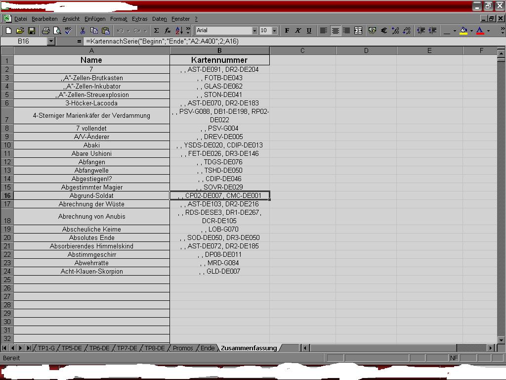

    Hmmm... Bin mir nicht sicher, ob's hilft. Aber "neue Mappe öffnen" könnte leicht dazu führen, daß Referenzen auf Blätter leicht in die falsche Richtung gehen, wenn die Mappe nicht explizit mit angegeben ist. Manchmal wird "thisworkbook", manchmal aber auch "activeworkbook" genommen...
    Kannst ja mal versuchen, die 2 Zeilen auf das zu ändern:
        For i = thisworkbook.workSheets(ErsteTab).Index To thisworkbook.workSheets(LetzteTab).Index
            For Each Zelle In thisworkbook.workSheets(i).Range(Bereich)
    Gruß, Michael
  3. adpar Erfahrener User
    Hallo miriki!
    Hatte zu tun,deswegen melde ich mich erst jetzt.
    Hab deine Codeänderung mal ausprobiert, aber nun macht er mir Kommas am Anfang und macht auch keinen Zeilenumbruch mehr nach jeder Regestrierungsnummer.
    Ich kann leider nur ein Bild ranhängen,da meine "Probierdatei" zu groß ist (sie ist relativ nah an der Orgignaldatei angelehnt)

  4. schatzi Super-Moderator
    Zusammenfassung von mehreren Tabellen
    Hallo!
    Sorry, aber wenn du Kommas bei der Auswertung bekommst, dann arbeitest du nicht mit der aktuellsten Version des Codes! Ich habe dir auf der vorherigen Seite einen verbesserten Code gepostet, der Zeilenumbrüche statt Kommas setzt.
  5. adpar Erfahrener User
    Ohja!Stimmt!Sorry!
    Mein Fehler!
    War noch der alte Code auf der "Probierdatei".
    Habs verbessert.
    Läuft gerade noch die Neuberechnung. Dauert halt ein wenig.
    Ergebniss werd ich morgen schreiben können.

  6. adpar Erfahrener User
    So!Hat ein wenig gedauert weil ich es zweimal machen musste/wollte.
    Wenn ich den Code ändere stürzt mir excel jedes mal komplett ab bei Neuberechnung.
    Geht das irgendwie?
    mfg
    adpar
    P.s.: Soweit ist der Code schon sehr gut. Muss halt nur darauf achten das beim neuberechnen keine zwei Dateien geöffnet sind.
