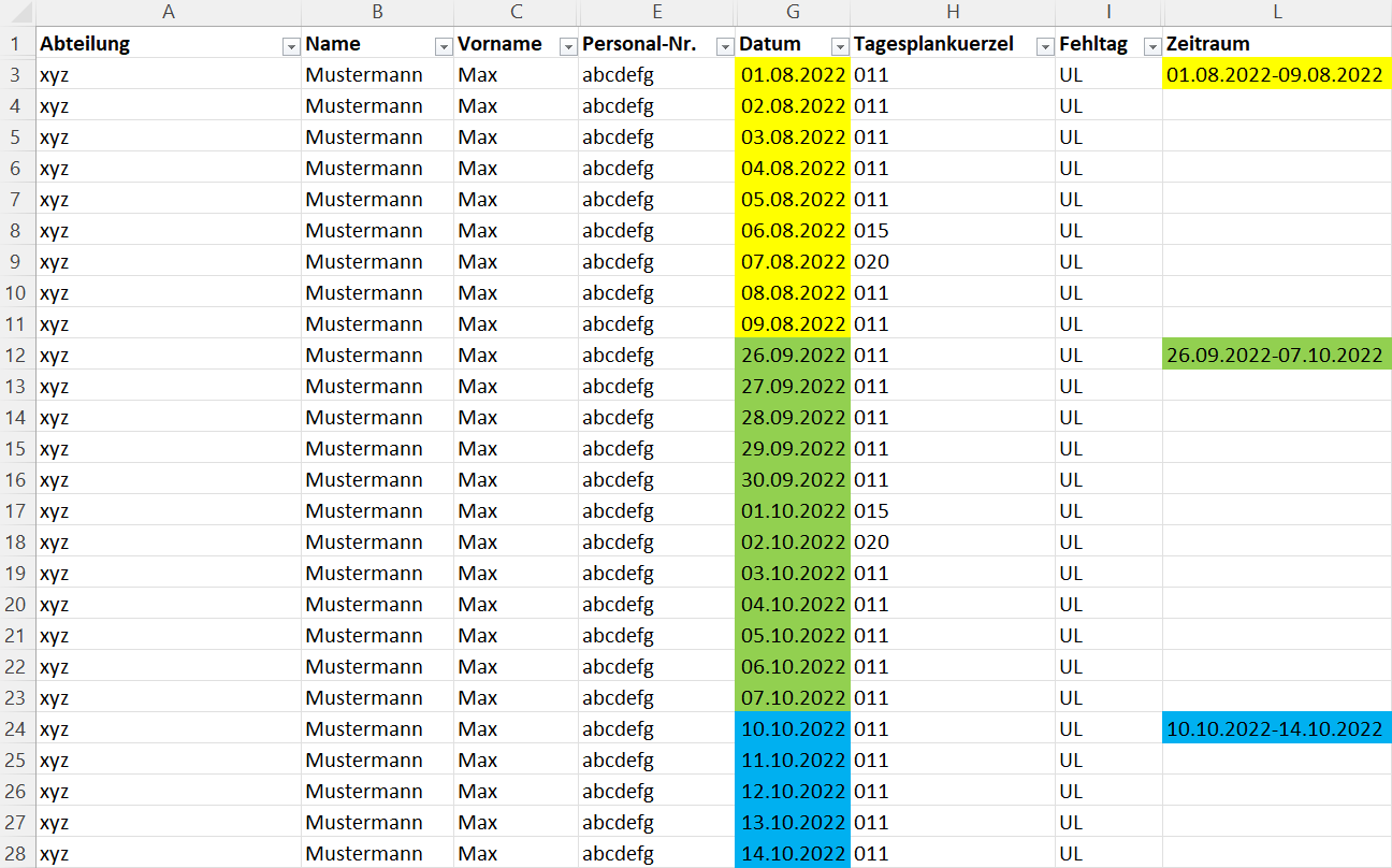

    irgendwie komme ich einfach mit meinem Problem nicht weiter und hoffe sehr auf Eure Hilfe!
    Ich habe eine Personaldatei, in der je Zeile ein Urlaubstag steht. Die ersten Spalten sind Name, Personalnummer etc. Dann kommt eine Spalte, in der immer ein Datum für den Urlaubstag steht. Bei mehreren Tagen stehen die Tage dann untereinander. Zum Übertrag in ein anderes System muss ich jetzt aber in nur einer Zeile (in einer Zelle) den Zeitraum (von-bis) stehen haben. Leider habe ich bei meiner Suche nichts passendes für mein Problem gefunden und hoffe auf Euch.

    Zusammenhängende Zeiträume in einer Spalte erkennen und Start- sowie Enddatum ermitteln upload_2022-6-21_19-1-10.png
    So ist die Tabelle aufgebaut und ich benötige die Angaben in Spalte L, die ich jetzt hierfür per Hand eingetragen habe...
    Die Tabelle ist lang, da alle Mitarbeiter mit Ihren Urlauben enthalten sind und wir in ein neues System umziehen...
    Danke und LG Walle

    Und woher soll man bei dem Beispiel jetzt wissen wann ein Zeitraum endet und ein neuer anfängt? Hier heißen alle gleich….

    Woran man erkennt, dass ein neuer Zeitraum endet? Daran, dass die nächste Zeile nicht den realen Folgetag enthält. Bsp: letzter Tag: 09.08.2022, nächster Eintrag: 26.09.2022.
    Dass ich dann noch prüfen muss, ob es sich bei den Einträgen um dieselbe Person und dieselbe Urlaubsart handelt, ist klar. Ich hoffe, dass ich das wenigstens hinbekomme :-)

    trag in E29 noch ein Datum ein - mindestens E28 + 2 Tage.
    Dann in
    H3:
    =WENN(E3-E2=1;"";TEXT(E3;"TT.MM.JJJJ-")&TEXT(MIN(WENN(E4:E$29-E3:E$28>1;E3:E$28));"TT.MM.JJJJ"))
    und runterkopieren.
    Vor xl365 Formelabschluss als Arrayformel - nicht mit Enter allein, sondern mit gleichzeitig Strg+Shift+Enter.
