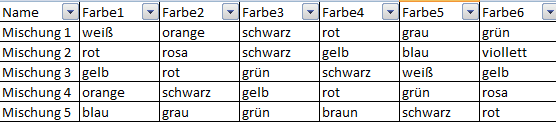

    Ich habe folgende Tabelle (Die Name der Zellen habe ich für eine Vereinfachung abgeändert):
    Ich benutze die Filterfunktion auf Zeile 1 und somit lassen sich die einzelnen Spalten auch einwandfrei filtern. Ich möchte aber folgendes:

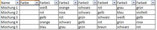

    In der zusätzlichen Spalte Farbe sollen die Spalten Farbe1 bis Farbe6 gefiltert werden. D.h. in der Spalte Farbe müssten zuerst einmal im Filter ALLE Farben aus den Spalten Farbe 1 bis Farbe 6 angezeigt werden. Wähle ich nun in der Spalte Farbe z.B weiß aus, sollen alle Zeilen, also alle Mischungen angezeigt werden, in denen weiß vorhanden ist.
    Ist das möglich? Vielen Dank schon mal für die Hilfe.

    du möchtest also, dass in der Spalte "Farbe" (2. Spalte) Filtereinträge von Werten angezeigt werden, die zwar in den Spalten "Farbe1" bis "Farbe6" enthalten sind, aber nicht unbedingt in Spalte "Farbe". Genau das ist leider nicht möglich. Man kann in der Filterliste für Spalte "Farbe" nur Werte anzeigen lassen, die in dieser Spalte auch tatsächlich vorkommen.
    Ich habe dir jedoch eine Ersatzlösung gebastelt. Wenn du das nachfolgende Makro kopierst und in ein allgem.Codemodul im VBA-Editor einfügst, steht dir das Makro "TabellenFilter" zur Verfügung.
