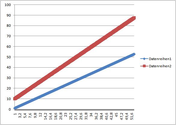

    Hallo, ich habe folgendes Problem: Ich möchte ein Diagramm erstellen, in welchem 200 Datenpunkte vorhanden sind. Dies funktioniert auch, aber aufgrund der 200 Datenpunkte sehe ich die Linie gar nicht mehr, weil z.B. die Vierecke, die die Datenpunkte darstellen so eng nebeneinander liegen. Kann ich nicht irgendwo einstellen, das ich nur jeden 10 Datenpunkt haben möchte.
    Jetzt kommt bestimmt wähle die benötigten oder lösche die anderen Punkte, aber die ist bei mehreren 100 Versuchsdaten das selbe Problem.
    Vielleicht hat jemand eine Idee dies umzusetzen....

    Leider spielt Excel hier "Alles oder Nichts", d.h.
    entweder werden alle Punkte angezeigt oder keiner.
    Du kannst höchstens die Größe der Datenpunkte verkleineren, aber ob das bei 200 Werten einen sichtbaren Effekt hat, weiß ich nicht.
    Brauchst du die Punkte denn überhaupt?
    Ich persönlich finde sie meist eher störend, gerade bei großen Datenmengen.

    Für die Diagramme brauche ich nicht alle Punkte jeder 10 wird reichen, jedoch mache ich mit anderen Programmen damit Parameterstudien und dort sind die vielen Punkte unerlässlich.
    Habe aber auch keine Lust alles doppelt zu machen, nur um ein Diagramm zu erstellen alle anderen Punkte zu löschen....
    Ja, bleibt mir wohl nichts anderes übrig als auf Origin um zu steigen. Denn dort ist das möglich....

    Dann filtere dir deine Daten doch bereits in der Tabelle und erstelle dann aus diesen dein Diagramm.
    Wie das geht, siehst du im Anhang.

    Wenn jetzt noch möglich wäre, das: ich alle Punkte zeichen lassen kann ohne dieses Viereck (das geht weiß ich schon) und dann jeden 10 Punkt mit diesem Viereck versehen. Vorteil sobald das Diagramm schwarz weis gedruck wird kann man die einezelnen Linien auch unter scheiden.
    Bei Origin: zeichnet er alle Datenpunkte ohne dieses Viereck und bei auswahl kann ich felst legen, das jeder 10 Datenpunkt ein solches Viereck erhält.
    Ich bin mir sicher auch das funktioniert bei Office, sonst wäre es irgendwie traurig...

    Über Umwege geht das (siehe Anhang):
    Erstelle aus den Originaldaten ein PunktXY-Diagramm und lass die Datenreihe nur als Linie darstellen
    Markiere die gefilterten Daten und ziehe sie mit der Maus ebenfalls ins Diagramm.
    Diese Reihe nur als Punkte darstellen lassen.
    Bequem ist das zugegebenermaßen nicht, aber: ES GEHT!

    Ich habe es noch etwas abgewandelt, indem ich jetzt jeden 6 Wert auslese und dann kann ich es auch als eine Linie mit den Vierecken zeichnen lassen. Schließlich muss die Legende auch dazu passen. Sobald ich 2 Linien oder Linienteile zeichne passt die Legende ja nicht mehr....
    Bräuchte jetzt nur noch eine Idee wie ich dies als Makro umsetzen lässt...
