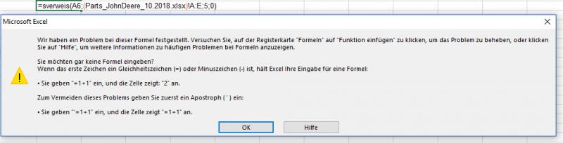

  5. tosio6 User
    Das freut mich das es eine Lösung gibt :)
    Aber, ich glaube du hast übersehen das ich Anfänger bin in Excel ;)
    Wie muss ich das anwenden? Wen ich genau das als Formel eingebe in einem leeren Feld kommt eine Fehlermeldung.
    Vielen dank für die rasche Hilfe
    Grüsse
    tosio6
  6. steve1da Office Guru
    mehr kann ich anhand von Bildern leider nicht liefern da ich nicht weiß, wie die andere Datei heißt, wie deine Fehlermeldung lautet...
    Das ist wie als wenn du der Werkstatt ein Foto deines Autos zeigst und sagst, innen klapperts irgendwo.
    steve1da, 28. November 2018

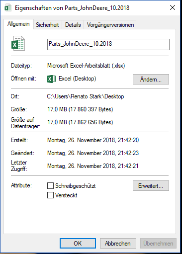

  7. tosio6 User
    Das erste ist die Fehlermeldung, im zweiten hoffe ich ist der Dateiname den man benötigt !?
    Grüsse
    tosio6

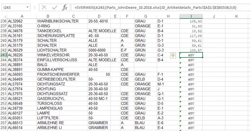

  9. tosio6 User
    die eckigen Klammern habe ich übersehen/wusste nicht wie erstellen. Nun hat es geklappt und ich hatte riesen Freude. Herzlichen dank für die Bemühungen.
    Irgendetwas macht jedoch Problem, wenige Ersatzteile werden mit #NV gefüllt, diese sind jedoch nicht hinterlegt, das habe ich gesehen.
    Jedoch ab der Zeile 243 steht bis zur letzten nurnoch #NV obwohl sie hinterlegt währen.
    Was mich erstaunt, als ich deine Formel eingegeben habe öffnete sich ein Fenster um eine Datei zu öffnen, dann habe ich die Preisliste angeklickt, und das hat dann die Formel verändert wie folgt:
    =SVERWEIS(A13;'C:\Users\Renato Stark\Desktop\[Parts_JohnDeere_10.2018.xlsx]JD_Artikeldetails_Parts'!$A$1:$E$65536;5;0)
    Was könnte das Problem sein? Ich habe es etliche male versucht, immer ab Zeile 243 geht es nicht mehr.
    Grüsse
    tosio6
  10. steve1da Office Guru
    #NV bedeutet, dass das Suchkriterium nicht in der Form in Spalte A gefunden wurde.
    Warum, da lässt sich jetzt drüber streiten..ohne die Datei zu sehen, reine Raterei.

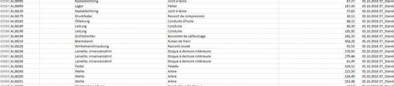

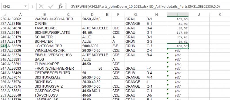

  11. tosio6 User
    Hallo, ich habe nun diverses selbst getestet, aber es funktioniert immer ab Zeile 243 nicht mehr.
    Habe nun ein paar screenshots gemacht, ich hoffe du kannst das etwas erkennen.
    Habe einmal mit der Formel eingeblendet als es noch geht, und einmal wo es nicht mehr geht. Und das Teil welches nicht mehr geht in der Liste gesucht wo die Preise sind.
    Grüsse
  12. steve1da Office Guru
    nicht wirklich, das dritte Bild ist recht klein. Ich meine zu sehen dass der gesuchte Wert in Zeile 65599 steht. Und bis wohin sucht deine Formel?
    steve1da, 5. Dezember 2018

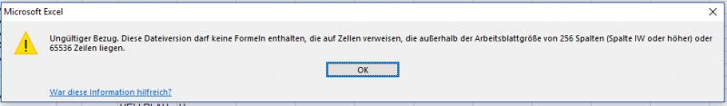

  13. tosio6 User
    Zwei Excel Tabellen zusamenführen und sortieren
    ich habe diese Formel nur von dir kopiert, mein PC hat sie dann automatisch so gemacht wie du im screenshot siehst. Ich habe aber jetzt die meiner Meinung nach begrenzende Anzahl Zeilen angepasst, jedoch ist dann folgende Fehlermeldung erschienen
    Grüsse
    tosio6
  14. steve1da Office Guru
    kann es sein dass du die Datei als xls speicherst? Also das Dateiformat von Excel97?
    #14
  15. tosio6 User
    ja das passierte automatisch, ich denke weil unsere Lagerliste vor langem erstellt wurde und laufend erweitert, und dann auf neueren Computern automatisch in diesem Format gespeichert wurde. Ich wusste auch bis heute nicht das xls = Excel97 ist.
    Habe nun die Lagerliste als xlsx gespeichert, und nun funktioniert es in der gesamten Liste, jedoch hatte das System mehrere Minuten bis alles eingefügt war.
    Herzlichen Dank für die Top hilfe.
    Grüsse
    tosio6
