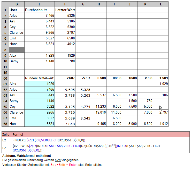

    E2 (Durchschnitt):
    =INDEX(E$61:E$68;VERGLEICH(D2;D$61:D$68;0))
    F2 (letzter Wert):
    {=VERWEIS(2;1/(INDEX(F$61:L$68;VERGLEICH(D2;D$61:D$68;0);)<>"");INDEX(F$61:L$68;VERGLEICH(D2;D$61:D$68;0);))}
    RPP63_neu, 16. September 2023

  13. Josey Neuer User
    Zwei Formeln verbinden
    Herzlichen Dank, damit ging es!
    Hättest du Zeit mir kurz zu erklären, wie es funktioniert? Die 2;1 nach VERWEIS und diese Zeichenfolge <>"" sagen mir nichts.
