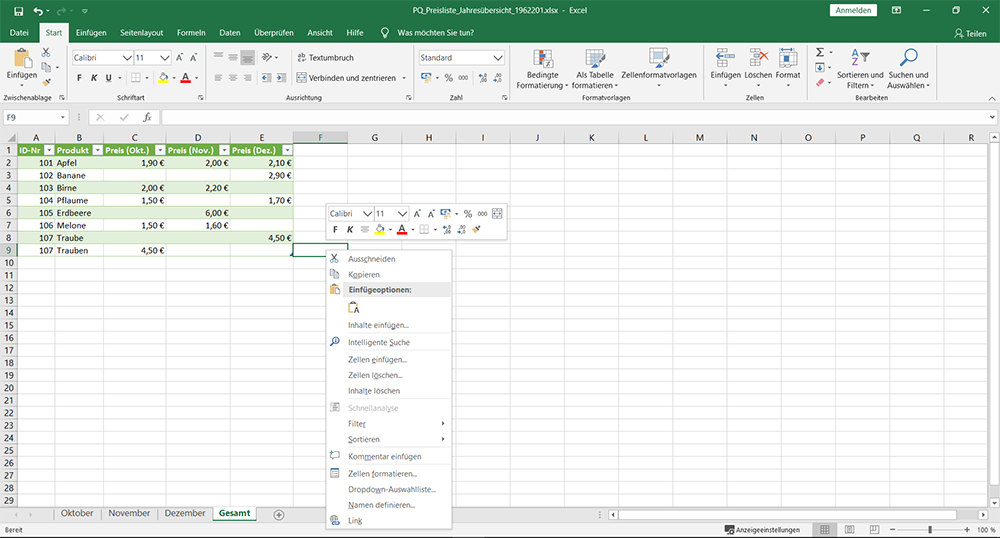

  5. Wie genau hast Du das mit dem Rechtsklick gemeint? Ich habe die Quelldaten angepasst (es heißt jetzt überall 'Traube') und dann im Blatt 'Gesamt' einen Rechtsklick gemacht. Da kommt halt dann das übliche Kontext-Menü:
    Was genau sollte ich tun, um die Daten in 'Gesamt' zu refreshen (ich vermute mal, darum geht es)?

    Ach ja, du hattest noch die Frage mit dem Rechtsklick. Also du änderst in der Quelldatei die "Trauben" in "Traube" (wie bei den anderen Artikeln auch) und speicherst diese Version, falls du von einer externen PQ-Datei darauf zugreifst. Danach ein Rechtsklick IN DIE DATEN (in der Abbildung bist du außerhalb de Tabelle) und dann "Aktualisieren". Alternativ geht auch das passende Symbol in der Symbolleiste. Und in Sachen Produkt-ID musst du wohl eine getrennte Liste mit den entsprechenden einmaligen Produktnamen anlegen, wenn das ganze "sauber" werden soll.
