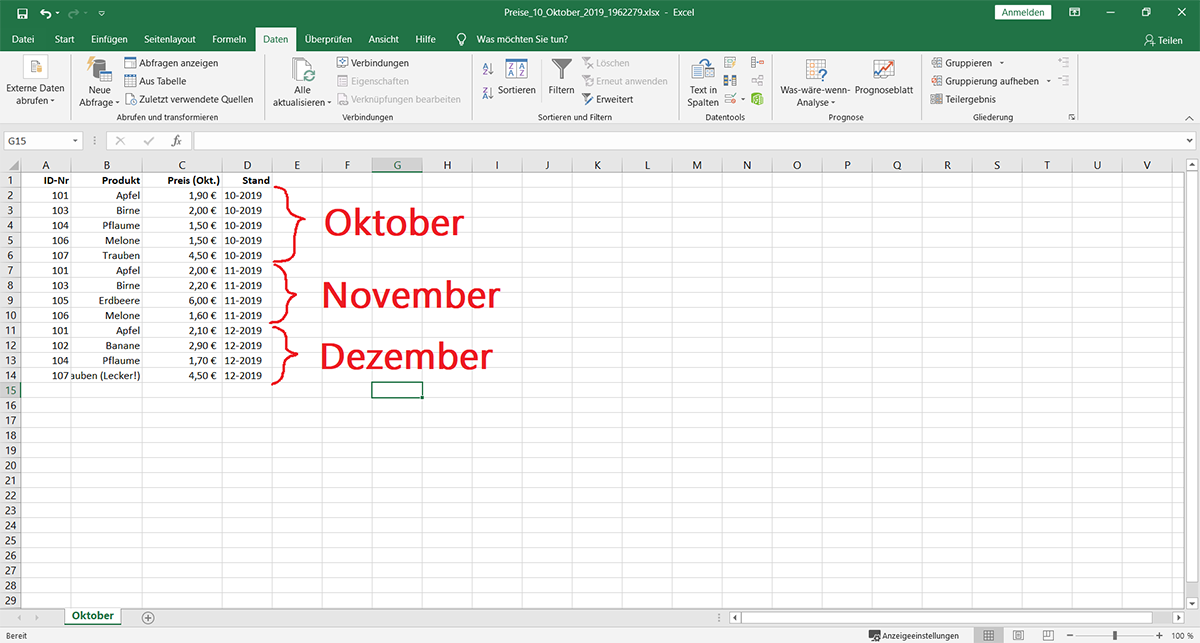

    ich habe zwar nun deine Dateien. Aber vermutlich entspricht duie Überschrift in Spalte "C" (Preis (Okt.), Preis (Nov.), Preis (Dez.)) nicht dem Original. Da wir die Spalte vermutlich nur mit "Preis" oder so ähmnlich, aber ohne Monatsangabe, betitelt sein !? Und der Name des Tabellenblatts wird wohl auch jeden Monat der gleiche sein?

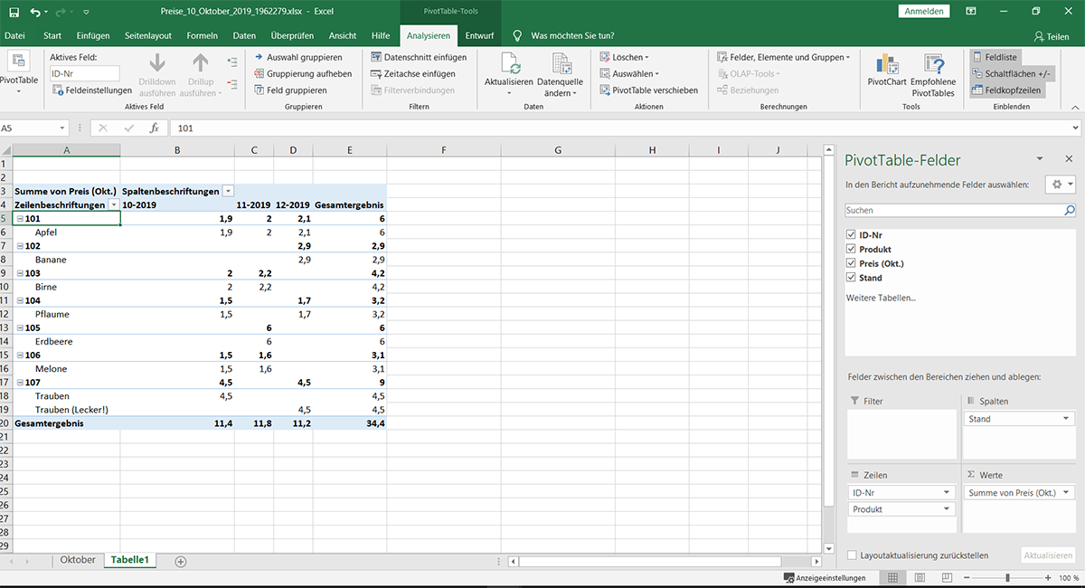

    In der Spalte Stand dokumentiert man also, aus welcher Quelldatei die Daten stammen und somit auch, wann welche Preise übermittelt wurden. Hierbei ist dann schon berücksichtigt, dass es nach einer kurzen Zeit wieder einen Oktober gibt und kommendes Jahr wieder. Also gehört eine Jahresangabe zwingend dazu, ein Monatserster stellvertretend für den Monat lässt sich technisch sehr einfach verwenden.
    Auf eine solche Tabelle kann man dann eine Pivottalle erstellen, die Dir Deine gewünschte Ansicht automatisiert anbietet.
    Ich habe Deinen Ansatz jetzt mal angewendet:
    Bis jetzt habe ich es nur so hinbekommen:

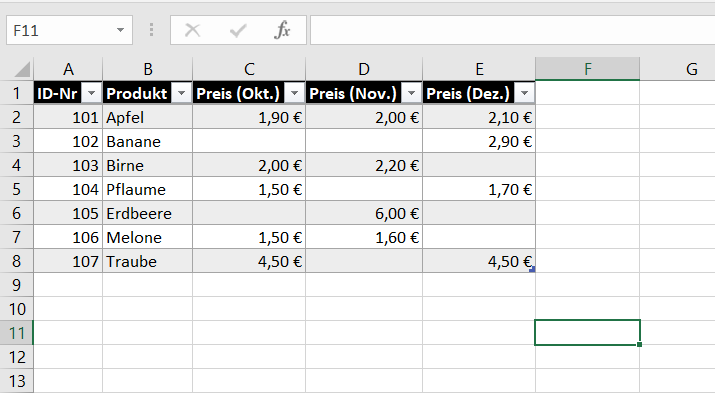

    Kann man das in der Ansicht noch ein bisschen besser hinbekommen? ... so in der Art:
    Das wäre phantastisch. *Smilie
    Grüße! - und Dank!

    Es müsste idealerweise so laufen:
    - Ich bereite jede neu empfangene Preisliste erstmal für die Verarbeitung auf, dass sie der Schematik der Dir zugesendeten Mini-Listen entspricht.
    - Dann kann die aufbereitete Tabelle gerne in einem Ordner landen, wo sich auch alle vorhergehenden Listen befinden ... und Excel nimmt automatisch die Daten der neu hinzugefügten Preisliste auf (Power Query aus einem Ordner) und fügt die darin enthaltenen Preise der schon bestehenden 'Jahrestabelle' mit hinzu.
    ... dass es dann so aussieht:
    ... und mit jedem Monat nach rechts weiter fortgeführt wird.

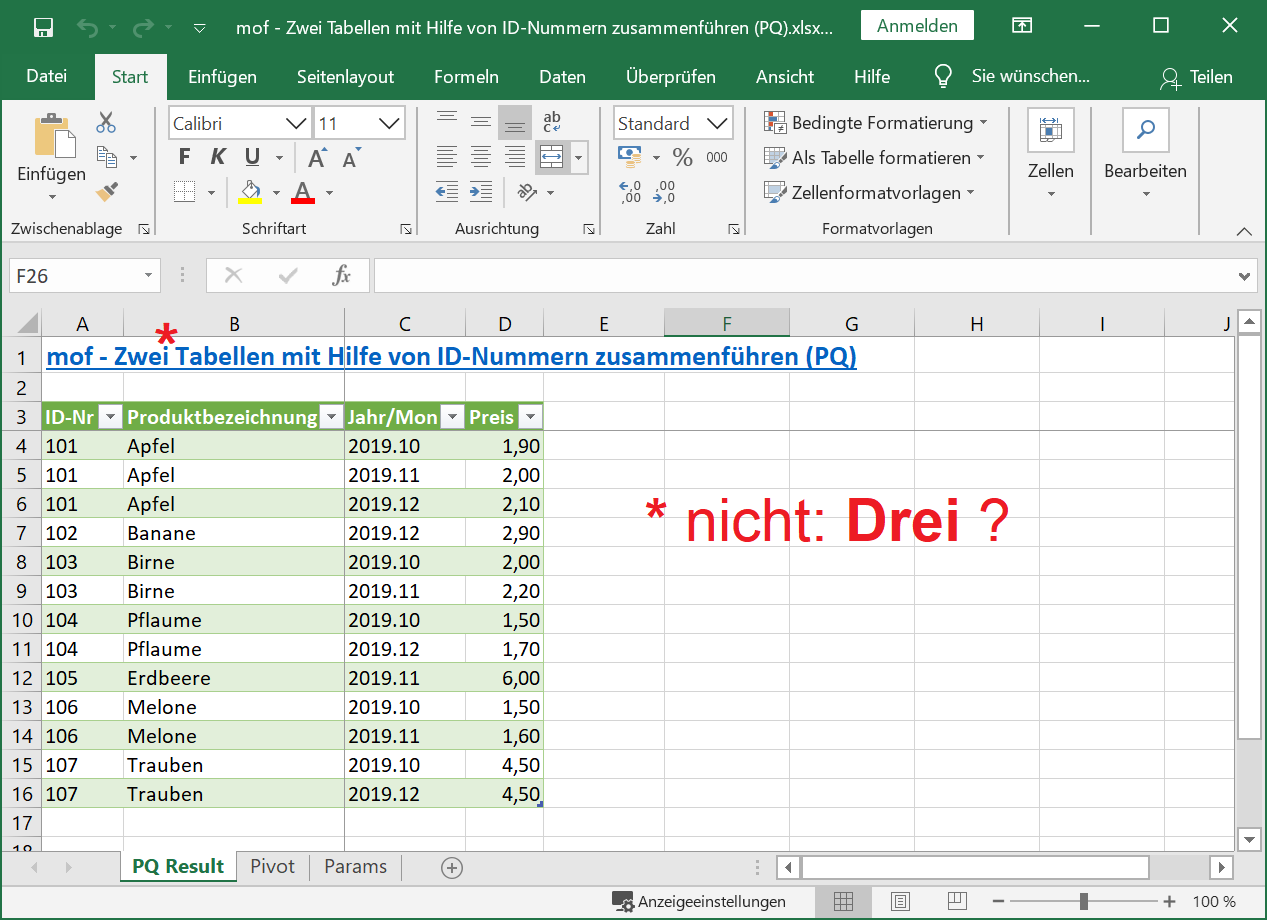

  10. Hallo,
    hier nun eine volldynamische PQ-Lösung!
    Wobei auch diese, entsprechend der bisher nur sehr vereinfacht formulierten Aufgabenstellung, noch auf die eigentlichen Bedürfnisse erweitert werden kann.

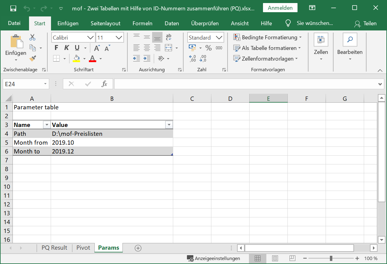

    Im Tabellenblatt "Params" wird die Quelle der Preislisten sowie der auszuwertende Zeitraum definiert. Das Ergebnis der PQ-Abfrage, befindet sich im Tabellenblatt "PQ Result". Dieses dient dann der Pivottabelle als Input.
    Um zu vermeiden, dass ein Artikel, bei wechselnden Produktbeschreibungen, mehrfach in der Pivottabelle erscheint, verwende ich von jedem Produkt immer die Bezeichnung, die das Erste Mal vorhanden ist. Und da ich die Filterung auf die gewünschten Monate erst danach durchführe, ändert sich die Bezeichnung auch nicht.
    Vermutlich wäre es aber besser, wenn die gewünschten Produktbezeichnungen in einer separaten Tabelle gepflegt werden würden.
    Wer das ganze nachspielen möchte, muss die unter #24 zur Verfügung gestellten Preislisten runterladen, in ein separates Verzeichnuis einstellen und dieses dann im Tabellenblatt "Params" zuordnen.
    Nachtrag: Kleiner Lapsus meinerseits!
    Wegen unterschiedlicher Überschriften und Blattnamen, musste ich die Mustermappen anpassen. Deshalb hier nun auch die Mappen, mit denen die PQ-Abfrage arbeiten kann.

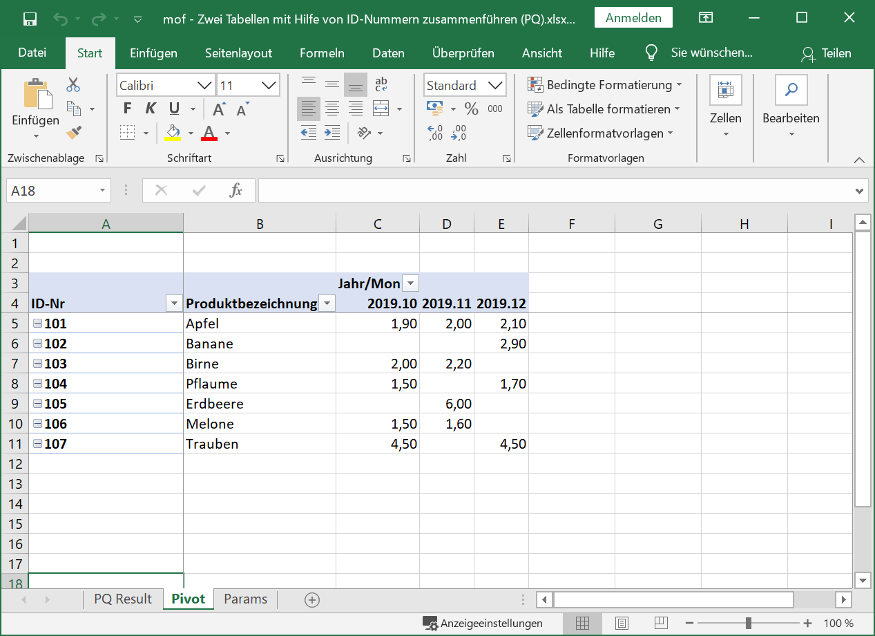

  11. habe nur selektiv gelesen, also auch auf die Gefahr eine Dopplung:
    - In der Spaltenüberschrift nimm das benutzerdefinierte Format
    "Preis ("MMM".")
    - Rechtsklick auf eine ID, z. B. die 101, dort im Kontextmenü "Feldeinstellungen"
    Reiter: "Teilergebnisse und Filter" Option KEINE bei Teilergebnisse
    Reiter: Layout & Drucken Option "Elementnamen im Tabellenformat anzeigen" wählen
    EarlFred, 7. Januar 2020
    #41

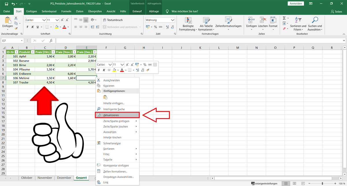

  12. Eine automatische Lösung nach meinem Empfinden würde idealerweise nur die originalen Dateien an einer definierten Übergabe erwarten und den Rest selber erledigen.
  13. Zwei Tabellen mit Hilfe von ID-Nummern zusammenführen?
    Absolut genial! Das ist genau die richtige Richtung! *happy
    Ich blende mal einen Screenshot ein:
    Wie genau macht man das?
    Die Pivot-Tabell von WS-53:
    SO ist das einfach nur perfekt!!! *yelrotflmao Die Tabelle sollte dann mit jeder neu hinzukommenden Preisliste nach rechts um den jeweils folgenden Monat verlängert werden. Und so entsteht mit der Zeit eine Tabelle, in der die Liste der Preise pro Monat nach rechts immer länger wird. Und so bekommt man mit der Zeit eine gute Übersicht darüber, wie sich die Preise für jedes Produkt im Laufe des Jahres verhalten
    Ja, ganz genau! *happy Den Produktname braucht man nur beim ersten Mal (wenn das Produkt neu auftaucht) - und dann eigentlich immer nur die ID-Nr. und den dazugehörigen Preis. Das ist super! *top
    Vielen Dank! Das werde ich mir nochmal genauer anschauen und versuchen nachzumachen. *Smilie Ich muss das verstehen!

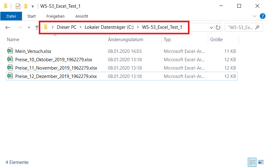

  14. Okay, ich habe das ganze nachgespielt, bin aber recht schnell ins Stocken geraten.
    Ich habe die drei Preislisten (die Du - wie in Deinem Zitat erwähnt - korrigiert hast) in ein Verzeichnis getan:
    (Die vierte Tabelle 'Mein_Versuch' ist die, mit der ich im Folgenden arbeite.)

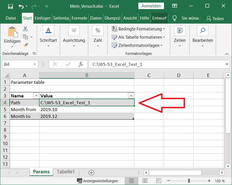

    Das Verzeichnis habe ich dann eingetragen:
    Was muss ich dann tun?
    Kleine Frage am Rande: In Zeile 5 und 6 (Month) ist ja der Zeitraum definiert. Woher kann Excel an den drei Tabellen erkennen, um welche Zeit es sich handel? Die Excel-Dateien selber wurden ja jetzt im Januar erstellt, daran kann sich Excel ja nicht orientieren. Okay, im Dateinamen der drei Tabellen ist das Datum mit dabei ... ist es das, an was sich Excel orientiert? Oder ist es noch was anderes? Das ist mir nicht ganz klar bis jetzt.
