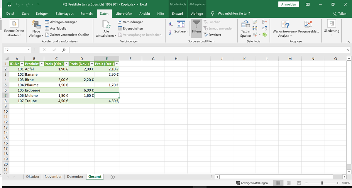

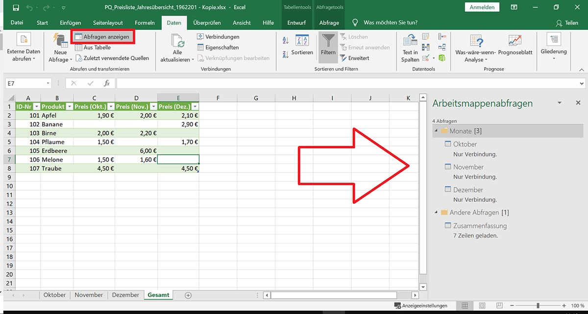

  14. Okay, gut zu wissen! *idee Der Satz "wenn du die PQ-Abfrage Schritt für Schritt durchgehst" ist für mich als Laie einfach viel zu kurz und zu unpräzise, als dass ich wüsste, was zu tun sei. (Ich bin halt echt noch ein Greenhorn, darum kann ich oft Eure Schritte nicht nachvollziehen, weil bei mir das von Euch vorausgesetzte Wissen einfach noch nicht vorhanden ist) *frown.gif*
    Ich versuche Deiner Anweisung zu folgen. Hier also die Abfrage vom Drogist:
    Jetzt wird es für mich schon gleich wieder hakelig. Wie öffne ich da den dazugehörigen Editor?
    Ich habe folgendes Zustande gebracht bis jetzt:
    Ich vermute mal, dass ich damit noch auf dem Holzweg bin ...? Denn ich soll sicher den dazugehörigen Power Query Editor öffnen. Wo finde ich diese Option?
