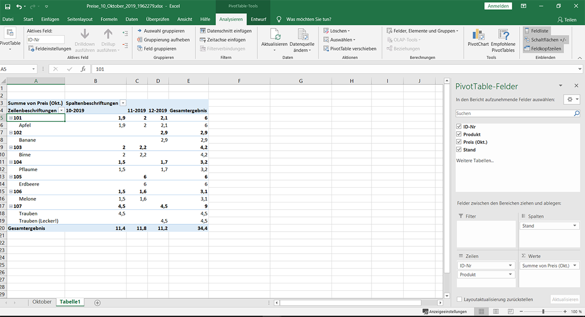

  5. Hallo EarlFred,
    ich möchte nochmal auf Deine Schritte zurückkommen.
    In Beitrag #36 bin ich ja (der Anleitung ebs17 folgend) zu folgender Pivot-Tabelle gekommen:
    ... und hatte darunter die Frage geäußert:

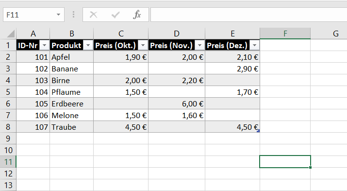

    Kann man das in der Ansicht noch ein bisschen besser hinbekommen? ... so in der Art:
    Du hast dann in Beitrag #41 geantwortet:
    Ich konnte allen Schritten folgen, nur folgenden Schritt konnte ich nicht ausführen:
    Kannst Du mir nochmal GENAU erläutern, WELCHE Spaltenüberschrift ich mit dem Format "Preis ("MMM".") ersetzen soll?
    Denn die anderen Schritte von Dir haben schon sehr vielversprechende Ergebnisse hervorgebracht! *Smilie

  6. Hallo,
    hast du denn überhaupt schon einmal geprüft, ob es sich bei 10-2019 und den anderen um ein Datum handelt. Wenn nein, dann musst du natürlich zuerst bevor du pivotierst, dafür sorgen, dass deine Tabelle Datumsfelder enthält.
    Wenn das der Fall ist, dann kannst du die von dir gewünschte Anzeige mit einem benutzerdefinierten Zahlenformat so gestalten.
    Aber auf der anderen Seite frage ich mich, warum du auf diesem Punkt rumreitest, da deine echten Preislisten, die du hier hochgeladen hast, ja Kalenderwochen unde keine Monatsinformationen enthalten?
  7. Hallo,
    damit du mal siehst, wie es nicht geht und wie es gehen kann!
    Innerhalbe der PQ-Abfrage habe ich nun noch die Spalte "Jahr/Mon (Datum)" sowie die Spalte "MMM/JJ" eingefügt.
    Der Spalte "Jahr/Mon (Datum)" habe ich dabei das Format "Datum" zugewiesen was dann zur Folge hat, dass hier immer ein Datum zum jeweiligen Monatsersten generiert wird. In der Anzeige (Tabellenblatt PQ-Result) habe ich das Format "MMM/JJ" zugewiesen. Es sieht somit so aus, wie du es tendenziuell sehen möchtest.
    Im Tabellenblatt "Pivot" habe ich dazu eine 2. Pivottabelle angelegt und für die Spaltenanzeige das Feld "Jahr/Mon (Datum)" gewählt. Da aber Excel beim pivotieren dieses Feld nun wohl automatisch für die Titelzeile in Text konvertiert, wird dir der jeweilige Monatserste (01. Okt, 01. Nov. ...) angezeigt.
    Und da es nun Text ist, kannst du es auch nicht durch ein "benutzerdefiniertes Zahlenformat" in die gewünschte Ansicht bringen.
    Die in der PQ-Abfrage erstellte Spalte "MMM/JJ" habe ich direkt in der gewünschten Form im Format "Text" aufbereitet.
    In der Dritten Pivottabelle kannst du sehen, dass hier nun die Ansicht erhalten bleibt, da es ja "Text" ist.
    Aber da du ja Kalenderwochen anstatt Monate hast, wird dir dies nicht unbedingt helfen!
    Nachtrag: Da du natürlich auch direkt in Power Query pivotieren kannst, habe ich nun die Abfrage dupliziert und in der Kopie der Abfrage direkt pivotiert. Das Ergebnis siehst im Tabellenblatt "PQ Result (pivotiert)".

    Hier nochmal die Pivot-Tabelle dazu, auf den sich der Hinweis von EarlFred bezog:
    Diesbezüglich wäre ich nochmal für einen Tipp dankbar. Gerne auch von EarlFred selber, aber ich weiß nicht, ob er das hier auch liest .. und per PM kann man mit ihm leider keinen Kontakt aufnehmen, diese Option ist auf seinem Profil nicht freigeschaltet.

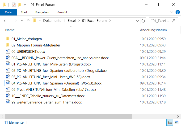

  9. Leute, wenn Ihr wüsstet ... *rolleyes.gif*
    Ich muss zwischendurch immer wieder mal Pausen machen, um mein Gehirn zu erholen .... *laugh
    Aber noch behalte ich die Übersicht hier ... *biggrin.gif*
    So sieht's bei mir derzeit aus ... *biggrin.gif*

  10. Hallo,
    scheinbar hast du meinen Beitzrag #67 nicht gelesen und auch nicht die dazugehörige Mappe runtergeladen.
    Da habe ich doch erläutert, dass bei der Erstellung von Pivottabellen, Excel aus Zeilen- und Spaltenbeschriftungen automatisch Textfelder macht. Somit der Vorschlag von EarlFred zwar gut gemeint, aber wohl nicht umsetzbar ist. Zumindest bei meiner immer aktuellen O365-Version klappt dies nicht.
    Das habe ich doch mit einem nachvollziebaren Beispiel in die Mappe eingearbeitet. Ebenso mit 2 Beispielen, woe es doch gehen kann.
    Vor lauter Nebenkriegssschauplätzen, gehen scheinbar, immer mal wieder, wichtige Informationen an dir vorbei!
  11. Wen's interessiert: Ich habe mal eine der von mir für mich formulierten Anleitungen zur Ansicht angehangen. *biggrin.gif*
    So brauche ich es derzeit, um es selber nachmachen zu können ... *lachen
