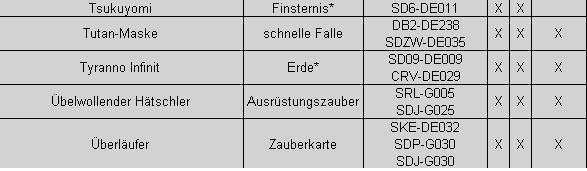

    Ich habe eine Tabelle bei dem mehrere Werte in EINER Zelle stehen, also z.b.:
    Zwei Werte in einer Zelle [​IMG]
    Mein Problem ist nun das ich diese Tabelle in mehrere andere aufteilen möchte und zwar nach den einzelnen Seriennummern.
    Also in einer Tabelle sollen dann halt nur alle stehen die mit der Seriennummer DB2-DE... anfangen oder in einer anderen Tabelle soll SD6-DE... haben usw.

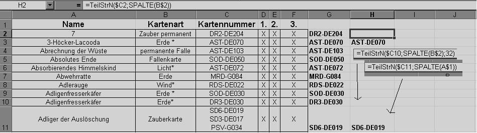

    Leider funktioniert das Makro nicht so wie es sein soll. Er gibt mir zwar in den Zellen Einzelwerte, aber leider immer NUR den Ersten oder er lässt die Zellen frei.
    Ich zeig das mal:
    Wie du siehst, kommt beim einfachen reinkopieren kein Wert und wenn ich ihn so veränder dass er wie der Erste aussieht, kommt immer nur der Erste Wert der Zelle. :!: :?:

  4. Exl121150 Erfahrener User
    Hallo adpar,
    mein Problem ist, dass ich nicht weiß, wie Excel2000 die Zeilenumbrüche in Spalte C intern darstellt. In Excel2007 wird dafür das ASCII-Zeichen 'LF'=Linefeed=10=hex 0A verwendet. Es kann sein, dass Excel2000 das ASCII-Zeichen 'CR'=CarriageReturn=13=hex 0D verwendet, oder vielleicht sogar eine Kombination von beiden CRLF=hex 0D0A.

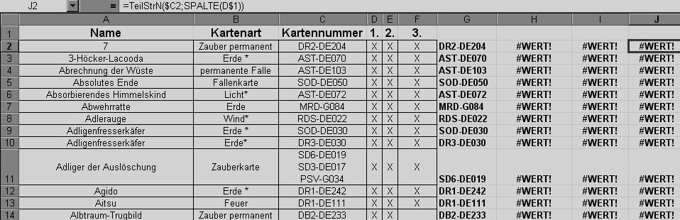

    Es steht alles genauso drin wie du es mir aufgeschrieben hast, aber das ist das Ergebnis:
    Ich hab mal weiter Experimentiert und nachdem ich die letzte Zahl geändert hatte, ging es:
    Wenn du mir jetzt noch hilfst wie ich den Filter einstelle, da ich mit dem Filter noch nie gearbeitet habe, wäre ich dir mehr als dankbar.
