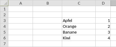

    In Tabelle "Artikel" erfasse ich einen Artikel mit einem Wert:
    zB. Apfel 1€; Orange 2€; Banane 3€; Kiwi 4€ usw.
    In der Tabelle "Auswertung" möchte ich dann den Artikel aus Tabelle "Artikel" aus dem Dropdown-Menü auswählen, sodaß in Spalte 1 der Artikel (zB. Kiwi) und in Spalte 2 der Preis der Kiwi erscheint, mit dem ich dann rechnen kann.
    Versucht habe ich es so:
    =INDEX(Artikel!D3:D6;VERGLEICH('Auswertung'!G4;Artikel!C3:C6))
    (Artikel!Spalte C3-C6= Artikel, Spalte D3-D6= Wert,
    Auswertung!G4 soll den Artikel aus dem Drpdown bekommen)
    Leider werden dabei falsche Werte den Artikel zugeordnet, verstehen tue ich das nicht.
    Gibt es vielleicht noch einen eleganteren und funktionierenden Weg das Ziel zu erreichen.
    Oder ist da ein offensichtlicher Fehler drinne?
    Falls jemand eine Idee hätte, würde ich mich sehr freuen.
    Liebe Grüße aus Lübeck, Ralle

    mit Index()/Vergleich() funktioniert das genauso. Beim Verweis() muss der 4. Parameter auf 0 gesetzt werden (beim SVerweis() übrigens auch), da Excel ansonsten eine AUFSTEIGEND sortierte Liste erwartet. Und das ist bei dir nicht der Fall.

    Sorry, beim Vergleich() wäre das der 3. Parameter, beim Sverweis ist es der 4.
    =INDEX(Protokolle!D3:D18;VERGLEICH('04-23'!G4;Protokolle!C3:C18;0))
    steve1da, 3. Juli 2023
