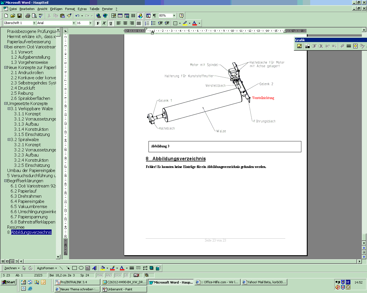

    ich versuche ein Abbildungsverzeichnis zu erstellen, nur leider haut das nicht hin.
    Ich habe die Beschriftung über Einfügen->Beschriftung erzeugt, aber er bringt dann den Fehler
    "Fehler! Es konnten keine Einträge für ein Abbildungsverzeichnis gefunden werden."
    Damit ihr mich nicht für total bescheuert hält ist im Anhang ein Bild zu sehen, wo das Abbildungsverzeichnis erstellt werden soll und direkt darüber eine Abbildung mit Beschriftung ist.

    aber, so wie ich das sehe, ist die Abbildungsunterschrift in einem Textfeld.... Und das ignoriert Word bei der Erstellung des Abbildungsverzeichnisses. Nimm die Beschriftung in den Text, und Du wirst sehen, daß es funktioniert. Auch die Grafiken sollten möglichst immer als "mit Text in Zeile" formatiert sein - damit gestaltet man sich das Word-Leben sehr viel einfacher....

    Hey es funktioniert. Nur wieso stellt Word die Beschriftung automatisch in ein Textfeld, wenn es sie dann ignoriert?

    unter Format | Grafik, Register Layout kannst Du Mit Text in Zeile auswählen.
    Damit die Grafiken zukünftig generell so eingefügt werden, kannst Du unter Extras | Optionen, Register Bearbeiten bei Bild einfügen als schon auswählen, daß Du sie Mit Text in Zeile haben möchtest.
    Was Deine Frage zum Textfeld angeht: Meines Wissens nach fügt Word bei Grafiken, die über dem Text liegen, die Beschriftung in einem Textfeld ein...
