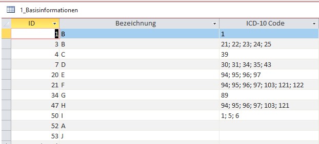

    Hallo Ihr Lieben,
    ich habe verschiedene Felder als mehrwertiges Feld definiert und z.B zusätzliche Tabellen erstellen, aus welchen ich Daten für das mehrwertige Feld ziehe. Nun möchte ich eine Abfrage erstellen und diese in Excel laden. In der Abfrage habe ich die Möglichkeit mir ein mehrwertiges Feld als "Values" anzeigen zu lassen - die andre Option funktioniert bei mir auch gar nicht.
    Jedoch werden nun die werte in Excel als Zahl ausgegeben - wird wahrscheinlich die ID sein, mit welcher der Datensatz des mehrwertigen Feldes verknüpft ist. Ich brauche diese jedoch als Name: Hat hier jemand eine schnelle Lösung? :)

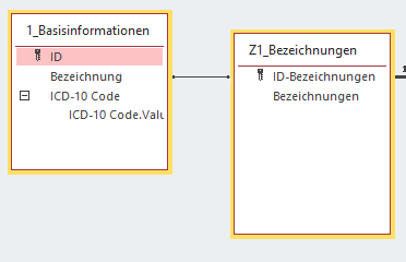

    Hey Doming,
    war ein Schreibfehler meinerseits. Es ist kein mehrwertiges Feld sondern ein Kombinationsfeld.
    Für die Einfachheit habe ich dir nochmal zwei Test Datei hochgeladen.
    Es gibt in MS Access die Tabelle Basisinformationen sowie "Endpunkte und Assessments" dazu gibt es noch zwei Weitere Tabellen aus denen ich die Daten dafür ziehe (Z1_Daten "...")
    Irgendwie habe ich bei dem Test etwas zerschossen, denn wie du in Abfrage 2 siehst, werden mir die Bezeichnungen jetzt doppelt und dreifach gezählt. Naja, das ist in real nicht so.
    Mein Problem stellt sich gut in Abfrage 1 bei den ICD-10 Codes da: Diese habe ich z.B in Excel transformiert, siehe Anhang & möchte nun, dass dort die Werte anstatt die Nummern stehen :D
    Wie muss ich die Beziehungen in den Tabellen setzten, dass dies passiert? Oder kann ich dies direkt beim Importieren in Excel tun?

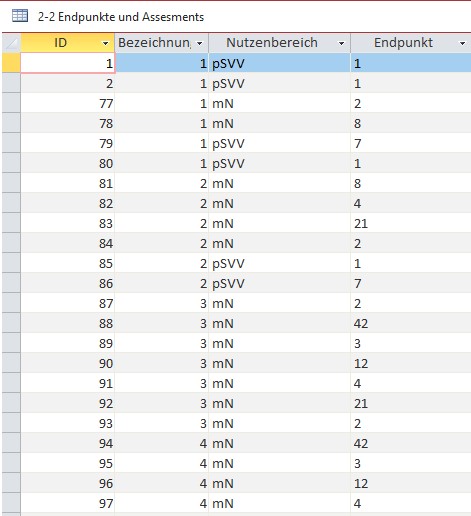

    Warum sind in Tabelle 2.2 denn doppelte Einträge?
    Abfrage in Excel importieren - Werte von mehrwertigen Feldern als Text anzeigen upload_2023-2-7_17-23-31.png
    Das macht die Sache ja noch unübersichtlicher...

    Und was mir auch bei der neuen Test-DB auffällt: in der 2-2-Tabelle sind die Einträge 1, 2, 80, die Einträge 87 und 93, die Einträge 106 und 108, die Einträge 168 und 171, sowie die Einträge 286, 288 und 307 identisch. Ist das Absicht?

    Bezüglich der Test-DB Tabelle 2-2: Sorry dafür, ich hab einfach kurz wilde Begriffe eingegeben - ohne zu wissen was sich doppelt oder nicht. Wenn es möglich ist, dann einfach ignorieren :D

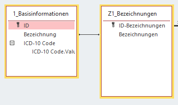

    Um auf Deine "kaputte Datenbank" einzugehen, Du hast in den DB-Beziehungen das Feld Bezeichung mit dem primärschlüssel verknüpft.
    Abfrage in Excel importieren - Werte von mehrwertigen Feldern als Text anzeigen upload_2023-2-8_10-49-56.png
    Da Du in Deinem Ursprung die Bezeichnung (Text) als Schlüssel verwendet hast, musst Du auch auf ein Textfeld verknüpfen.
    Abfrage in Excel importieren - Werte von mehrwertigen Feldern als Text anzeigen upload_2023-2-8_10-50-47.png
    Erst dadurch bekommst Du eine ID, mit der Du arbeiten kannst (Bei Dir „ID-Bezeichnungen”)

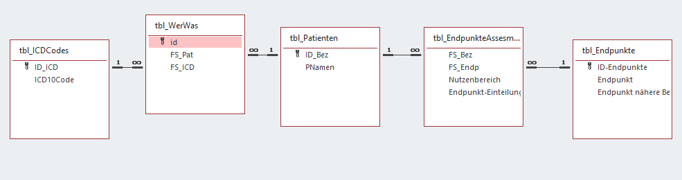

    Aber hier hast Du meine Lösungen. Ich habe alle benötigten 1:n-Tabellen extrahiert. Die beiden m:n-Tabellen auch. Sie fangen mit tbl_... an. Für die Auswertung habe ich eine Abfrage (abfr_XLexport) eingebaut, aus der sich Excel die Daten ziehen kann.
    Die Tabelle kann man dann über die Excel-Filterfunktionen nach Patientennamen auswerten.
    Bitte bei Tabellen- und sonstigen Namen kein - (Minus) oder + verwenden und keine Leer- und Sonderzeichen, stattdessen lieber einen Unterstrich _. Mit Leerzeichen gibt es Mehraufwand beim Programmieren und ± sind mathematische Befehle, da können leicht Fehler passieren, die man auf den ersten Blick nicht sieht.
