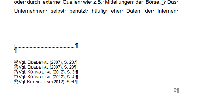

    habe einen größeren Absatz (3 Leerzeilen) in der Fußzeile und kann diesen nicht entfernen.
    Die Leerzeilen lassen sich dort nicht rauslöschen, unter Absatz steht alles auf 0.
    Ich vermute, dass es etwas mit einer Änderung der Formatvorlage zu tun hat.
    Hierzu mal ein Bild:
    Kann jemand helfen, danke & Gruß

    in der Fußnote hast du nur eine leere Absatzmarke. Die geht in meinem Word (2010) ganz normal zu löschen.
    Aber wahrscheinlich meinst du den leeren Bereich über der Fußnote, der vermutlich aus den Einstellungen zur Absatzkontrolle herrührt. Ich vermute: Dialogfeld Absatz > Zeilen- und Seitenumbruch > Nicht vom nächsten Absatz trennen.
    Sehen kann man das auf dem Bild aber nicht. Lade also ggf. ein Stück echtes Worddokument hoch.

    danke für deine Antwort. Das könnte später noch nützlich sein. Doch leider geht es um die leere Absatzmarke, diese kann ich nicht löschen und ist auf jeder Seite wo Fußnoten sich befinden. Ich vermute es hängt also mit der Haupt-Formatvorlage zusammen. Kann man das unter der Formatvorlage die Fußnoten/Fußzeilen Optionen bearbeiten? Das habe ich nicht gefunden. Habe jetzt auch grad gesehen, dass wenn ich das geschriebene in ein neues Word-Dokument kopiere, dass es richtig erscheint. Falls ich keine Lösung finde mache ich das so.

    "Doch leider geht es um die leere Absatzmarke" Damit meinst du dasselbe wie im ersten Beitrag: "einen größeren Absatz (3 Leerzeilen)"?
    Dann versuch mal, ob du sie so löschen kannst: Schalte über Verweise > Fußnoten die Schaltfläche Notizen anzeigen. Vielleicht kommst du dann ran.
    Ansonsten: Ich weiß nicht, was du mit "Haupt-Formatvorlage" meinst. Aber generell kann man mit einer Formatvorlage nur Schrift und Absätze formatieren, aber nichts einfügen.
    Für den Fall, dass du nicht zurecht kommst, erneuere ich den Vorschlag, dass du ein Musterdokument hochlädst. Oder du kopierst es halt in ein neues Dokument.
