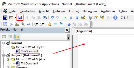

  5. Gerhard H Erfahrener User
    Hallo Mihrican,
    "..aber selbst wenn ich das nicht hinbekäme..."
    Ich bin mir sicher, du bekommst das hin (siehe Bild).
    Gerhard H, 3. Oktober 2021

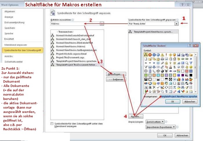

    "Für alle Dokumente" bedeutet nichts anderes, als: alle Dokumente, die auf der normal.dotm beruhen. Falls also das auf dein Dokument zutrifft, bist du da schon richtig.
    Falls es aber auf einer eigenen Dokumentvorlage beruht, solltest du die einstellen. Das Makro selbst solltest du dann in einem Modul deiner normal.dotm oder deiner eigenen Dokumentvorlage gespeichert haben.
    Ferner solltest du kontrollieren, ob in den Word-Optionen > Trust-Center > Vertrauenswürdige Speicherorte der Ordner, in dem deine normal.dotm oder deine eigene Dokumentvorlage liegt, unter den vertrauenswürdigen Speicherordnern gelistet ist (wenn ja, kannst du ruhig bei Makroeinstellungen die empfohlene Einstellung "Alle Makros mit Benachrichtigung deaktivieren" aus Sicherheitsgründen so lassen denn die Liste der ertrauenswürdigen Speicherorten ist eine Ausnahmeliste).

    Meine erste Empfehlung ist also: Füge das Makro in keine docx-Datei ein, sondern in deine normal.dotm. Gehe dazu wie folgt vor:
    • mit Alt-F11 öffnest du den VBA-Editor
    • links siehst du dann den Eintrag Normal mit den Microsoft Word-Objekten und - evtl. erst nach Doppelklick darauf - das Objekt ThisDocument.
    • Wenn du dieses Symbol doppelklickst, öffnet sich daneben ein Codefenster gleichen Titels, in welches du den Dreizeiler kopierst.
    • Speichern nicht vergessen
    Jetzt kannst du wie besprochen ein Symbol für die Schnellzugriffsleiste erstellen (Einstellung: für alle Dokumente und das sollte für alle deine "normalen" Dokumente funktionieren.

  13. Gerhard H Erfahrener User
    Änderung nachverfolgen bei "kleinschreibung"
    Hallo Mihrican,
    gut, wenn es jetzt funktioniert. Aber damit du verstehst, warum eigentlich, hier noch ein paar Erklärungen:
    • Ja, den VBA-Editor kriegst du nur auf, wenn ein beliebiges Word-Dokument offen ist.
    • Im VBA-Editor musst du die Einträge Normal > Microsoft Word Objekte > ThisDocument sehen. Dort hinein gehörte der Dreizeiler.
    • Mit "speichern nicht vergessen" meinte ich: Im VBA-Editor, via Diskettensymbol oben in der Symbolleiste. So speicherst du das Makro in der normal.dotm.
    • Wenn du den VBA-Editor und Word-Dokument schließt, ohne diesen Speichervorgang, wirst du wahrscheinlich gefragt ob du die normal.dotm speichern willst (was du dann bejahst).
    • Ob du das Word-Dokument speichern willst, wirst du auf jeden Fall gefragt - das ist der ganz normale Vorgang beim Schließen eines jeden ungespeicherten Dokuments. Das verneinst du dann, denn das Makro ist schon gespeichert.
    Letztlich scheinst du alles so gemacht zu haben, Glückwunsch ;-)
