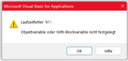

    kommt die Fehlermeldung:
    "Laufzeitfehler '91':
    Objektvariable oder With-Blockvanable nicht festgelegt"
    was habe ich da falsch gemacht?

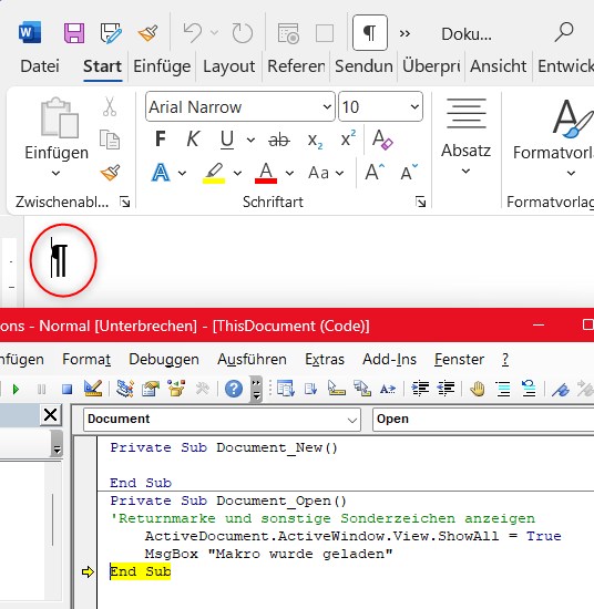

    Den Zusatz habe ich eingefügt, jetzt kommt keine Fehlermeldung mehr aber das Makro wird anscheinend nicht ausgeführt, zumindest sind die Sonderzeichen nicht aktiviert.

    also bei mir funktioniert das so. Das wird dich wenig trösten, also machen wir uns auf die Fehlersuche:
    Das Makro legt los beim Öffnen eines schon gespeicherten Dokuments. Aber es schweigt, wenn du ein neues Dokument auf Basis einer Vorlage öffnest (z.B. per Doppelklick auf die Vorlage im Datei-Explorer. Dafür wäre die Prozedur Document_New() zuständig.
    Als erstes würde ich also in die beiden Prozeduren eine Messagebox reinschreiben, z.B. MsgBox "Ich komme von New". bzw. ich komme von Open" Dann würdest du sehen, ob eine oder beide Prozeduren überhaupt angestoßen werden oder keine.
    Wenn gar keins startet: Beruht das aufgerufene Dokument womöglich gar nicht auf der normal.dotm, sondern auf einer benutzerdefinierten Vorlage? Dann muss das Makro natürlich in ThisDocument dieser Vorlage rein, nicht in die normal.dotm.
    Im Moment fällt mir mehr nicht ein. Teste mal und berichte.

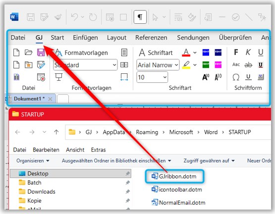

    Ich habe für Word eine eigene Ribbonleiste und starte es über die GJribbon.dotm
    Werde mal versuchen, das Makro in diese (recht komplexe) GJribbon.dotm zu integrieren.

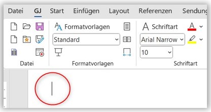

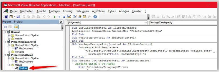

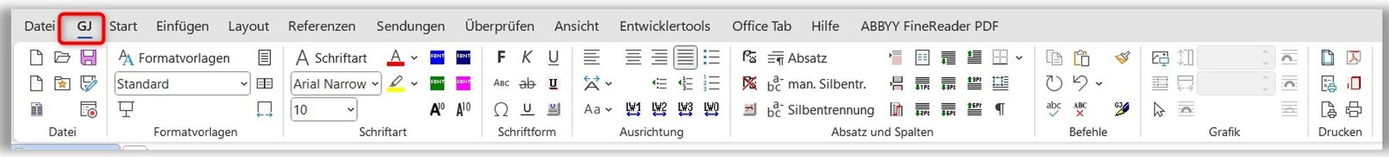

  6. Karthagos Erfahrener User
    Hallo Gerhard,

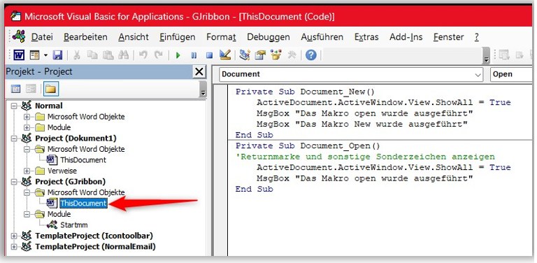

    habe jetzt versucht, das Makro über die GJribbon.dotm beim Start auszuführen und habe die beiden Makros (…Document_New und …Document_Open) in ThisDokument eingetragen.
    Die Ribbon-Leiste sieht bei mir so aus:
    Um die GJribbon.dotm zu bearbeiten, muss ich sie aus dem Word Autostart rausnehmen und in einen anderen Ordner schieben und dann die GJribbon.dotm und damit Word zu starten.
    Wenn ich nach dem Eintrag die dotm direkt ausführe, bekomme ich beide MSG-Meldungen, aber die Sonderzeichen werden nicht aktiviert. Ich sehe das an dem fehlenden Return-Zeichen
    Alle Formatierungszeichen beim Word-Start anzeigen 06.jpg Alle Formatierungszeichen beim Word-Start anzeigen 09.jpg
    Wenn ich die GJribbon.dotm zurück in den Ordner Word STARTUP schiebe und Word normal starte, fehlen außer den Sonderzeichen auch die MSG-Meldungen.

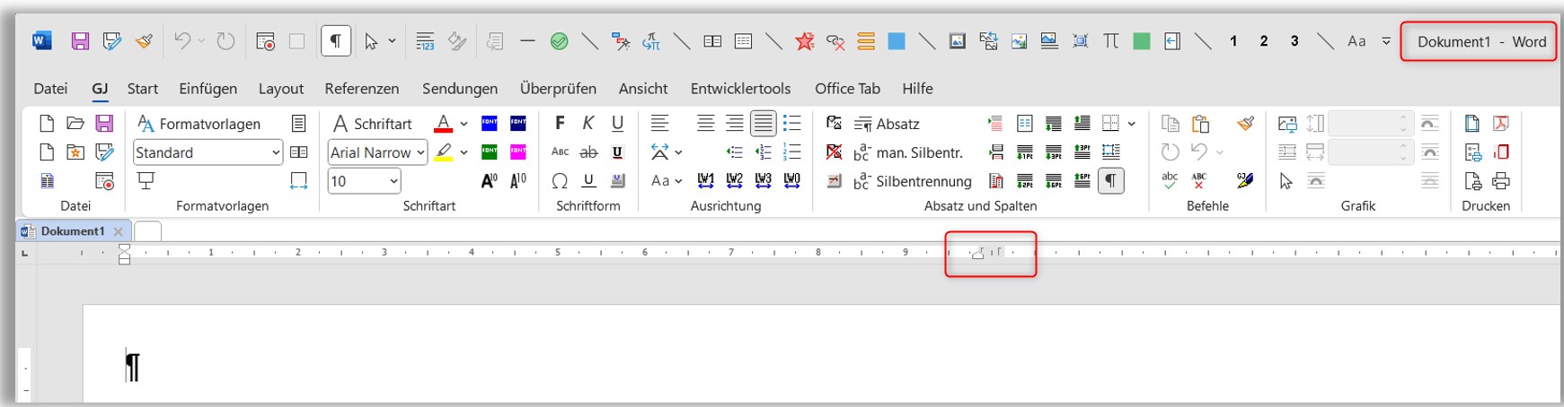

  10. Karthagos Erfahrener User
    Hallo Gerhard, danke für Deine Hartnäckigkeit. Beim Word-Start gibt es verschiedene Möglichkeiten:
    1. Ich starte Word über eine Verknüpfung: „C:\Program Files (x86)\Microsoft Office\root\Office16\WINWORD.EXE“
    dann sieht das Startfenster so aus (Dokument 1 – Word)
    2. Ich starte Word über eine Verknüpfung zu „C:\Users\GJ\AppData\Roaming\Microsoft\Templates\0 zweispaltige Vorlage.dotx“, dann habe ich gleich Word mit 2 Spalten, was ich gerne und oft nutze
    3. Ich öffne ein beliebiges Word-Dokument durch Doppelklick im Datei-Explorer oder durch den Öffnen-Dialog in Word

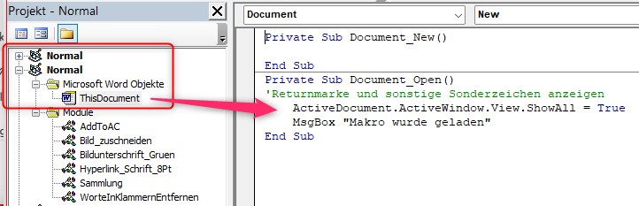

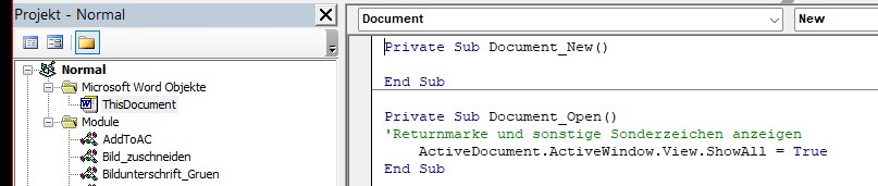

  12. Karthagos Erfahrener User
    Hallo liebe „Helfenden“,
    ich habe jetzt zu Testzwecken alle Dateien (GJribbon.dotm, icontoolbar.dotm, NormalEmail.dotm) aus dem Word Autostart entfernt, der ist jetzt leer. Die Normal.dot ist ja in dem Ordner C:\Users\GJ\AppData\Roaming\Microsoft\Templates\Normal.dotm
    Wenn ich das Makro über den Vba-Editor mit F5 starte, wird es ordnungsgemäß ausgeführt

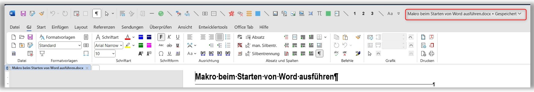

    Öffne ich eine vorhandene Word-Datei, wird es ebenfalls ausgeführt.

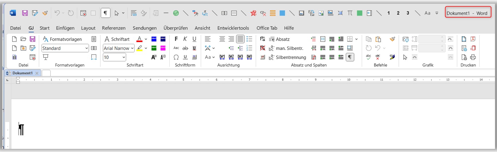

    Starte ich Word neu über „C:\Program Files (x86)\Microsoft Office\root\Office16\WINWORD.EXE“ wird es nicht ausgeführt.
    Ich habe dann die Normal.dotm von Templates nach „C:\Users\GJ\AppData\Roaming\Microsoft\Word\STARTUP“ kopiert, gleicher Effekt, vorhandene Datei wird das Makro ausgeführt, bei Word Neustart nicht.
    Dann habe ich die Normal.dotm in Templates gelöscht, sodass sie nur noch in Startup vorhanden ist, dann wird das Makro weder bei der vorhandenen noch bei Word Neustart ausgeführt.
    Im Vba-Editor wird die Normal.dotm zwei mal angezeigt, wobei der Erste Eintrag bei Klick darauf meldet: „Projekt kann nicht angezeigt werden“
    Zur Ergänzung: Die Normal.dotm wird, wenn sie im Ordner Startup liegt, mit vorangestellter Tilde angezeigt, das bedeutet soweit ich weiß, dass sie sich im Zugriff befindet. Im Ordner Templates erfolgt dieser Hinweis nicht.
    Ich hoffe, ich habe mich verständlich ausgedrückt Alle Formatierungszeichen beim Word-Start anzeigen :rolleyes:
