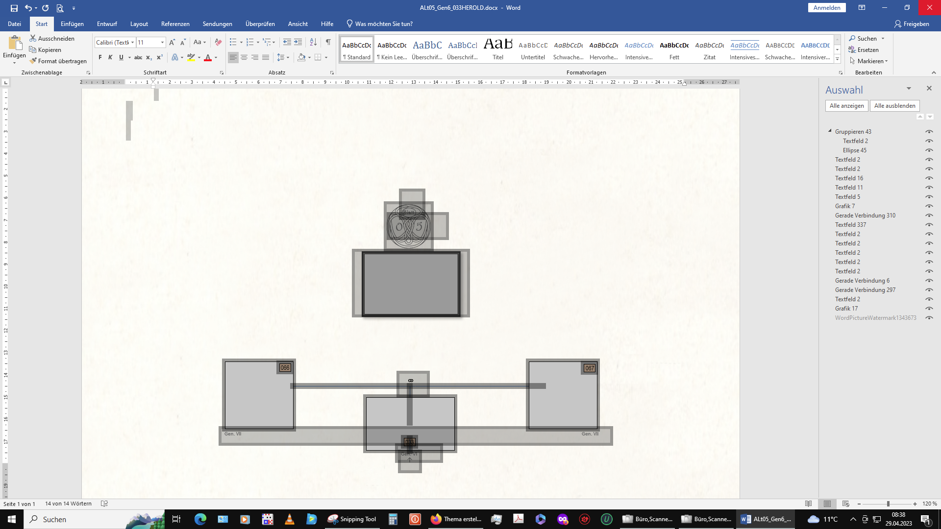

    Hallo, ich habe Organigramme (vielleicht etwas umständlich) kreiert, d.h. es sind nur Textfelder, Linien, eine Ellipse und zwei kleine, verschiebbare Grafiken auf der Seite, die einen farbigen Hintergrund hat. Ich will alle, Teile verschieben, um den Rand zu verändern. Nun kann ich alle Objekte markieren, indem ich jedes einzeln anklicke bei gehaltener Strg-Taste. Dabei kriege ich aber ' ne Meise, weil es sehr viele Teile sind, weil besonders die Linien relativ schwer zu treffen sind und der Vorgang oft abgebrochen wird... und weil es mehrere Blätter sind. Besser wäre die Funktion "Alles Markieren". Die allerdings bewirkt nur eine graue Hinterlegung der Objekte, die nicht bewegbar sind und nicht zur Gruppe verbunden werden können. Hier ein Beispielseite, nur zur Demonstration, was ich meine. Meine Originale enthalten viel mehr Objekte! Alle Objekte markieren macht Probleme upload_2023-4-29_8-40-39.png
    Was mache ich falsch?
    Digedag21, 29. April 2023

    Hallo Digedag,
    wenn du die Funktion Objekte auswählen verwendest, kannst du mit der Maus einen Rahmen um all deine Objekte ziehen und so nur diese gemeinsam markieren.
    Alternative:
    Vor Erstellen der Einzelobjekte einen (Einfügen > Formen >) Zeichenbereich erstellen. Dann kannst du alle darin angelegten Formen gemeinsam verschieben.
    Gerhard H, 29. April 2023

    Falls du mal ein wenig zittrig bist, du kannst die Dinger auch mit gedrückter Strg-Taste im Auswahlbereich, den du ja in deinem SC angezeigt hast, kombiniert auswählen. Grad praktisch, wenn mal ein paar unter ein anderes geschlüpft sind und du nur einen Großteil auswählen möchtest.
