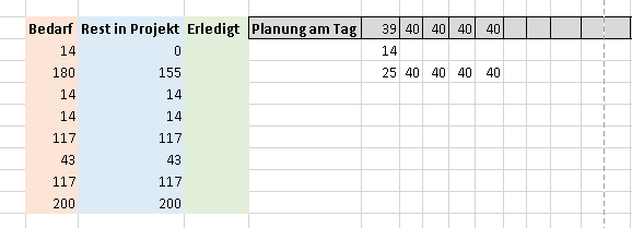

    Die Tabelle sieht wie folgt aus:
    Alle Spalten rechts von der aktuellen Zelle addieren upload_2023-9-5_19-34-55.png
    "Bei Planung am Tag" kommt immer wieder etwas hinzu
    In "Erledigt" sollen die Werte unter "Planung am Tag" aufsummiert werden - d.h. hier geht es um die gefragte Formel - für das erste Projekt muss also z.B. 14 in "Erledigt" stehen, da am ersten Tag in "Planung für Tag" 14 steht.
    Die Werte für "Rest in Projekt" in den weiteren Projekten sind im Moment verkehrt, da ja die Formel noch fehlt.
    Für das zweite Projekt müsste in "Erledigt" 185 stehen (auch wenn es mehr wäre, als in "Bedarf" steht - aber genau das möchte ich ja damit erkennen)
    Letztlich wird "Erledigt" von "Bedarf" unter "Rest in Projekt" abgezogen.
    Ich hoffe, damit ist klarer, was mit "dynamisch" nach unten und rechts gemeint ist.
    Es kann nach rechts Lücken geben, bis "Rest in Projekt" 0 ist.
    Nach unten können weitere Projekte hinzukommen.
    Jede Zeile beinhaltet ein Projekt.

    Das ist doch eine einfach Summe() Formel. Wähl den Bereich halt sehr groß, zB
    =summe(F2:AZ2)
    steve1da, 5. September 2023
    Das wollte ich vermeiden, da die Tabelle mit fortschreitender Zeit immer weiter nach rechts erweitert und die Formel damit irgendwann nicht mehr korrekt arbeitet.
  9. steve1da Office Guru
    Dann nimm halt die ganze Zeile. Oder erklär mal was da nicht korrekt arbeitet.
  10. lxztlr Neuer User
    Die ganze Zeile geht nicht, da links von "Bedarf" noch weitere Spalten mit Zahlen sind
  11. RPP63_neu
    RPP63_neu Erfahrener User
    Deshalb schrieb Steve ja auch
    =SUMME(F2:AZ2)
    Die "ganze" Zeile wäre dann
    =SUMME(F2:XFD2)
    letzteres ist völlig unkritisch, weil SUMME nur mit den tatsächlich genutzten Zellen rechnet.
    RPP63_neu, 6. September 2023
  12. lxztlr Neuer User
    Danke allen, so mache ich es.
