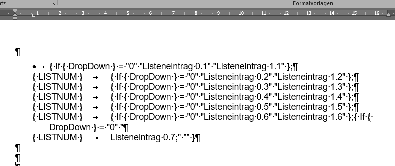

  5. Kamikaze01 Erfahrener User
    Hallo und danke wieder für die Hilfe...
    Aber ich brauche das ganze ja nicht mit Absatzmarken bzw. Zeilenumbrüchen, sondern eben mit AUFZÄHLUNGSZEICHEN (Listeneinträge)
    Siehe Screenshot:
    Mir geht es um diesen verflixten 7. Aufzählungspunkt (gelb markiert), welcher bei DropDown Auswahl "1" eben komplett VERSCHWINDEN soll.

  6. Kamikaze01 Erfahrener User
    HA-HAAA !!!
    I got it !!!!
    Ich bin im Zuge meiner Recherchen dann auf die Funktion {ListNum} gestolpert.
    Hierzu findet man im Netz bereits reichlich Infos. Dann noch etwas "ListNum if condition" gesucht usw...
    Lange Rede - kurzer Sinn: Mit Hilfe DIESER Seite, konnte ich das Problem tatsächlich lösen.
    Ich muss nur beim ersten Punkt das richtige Aufzählunszeichen verwenden (der fette Punkt).
    Bei allen anderen Punkten kann ich dann {LISTNUM} verwenden und muss nur auf die richtigen TabStops achten.
    Wichtig beim vorletzen Punkt dann direkt OHNE Zeilenumbruch das letzte {IF} Feld direkt an das 6. Aufzählunszeichen dran und nur wenn die Bedingung "0" im DropDown erfüllt ist, DANN fügt er einen Zeilenumbruch und einen neuen {LISTNUM} Eintrag ein!!! Ansonsten ist eben nach 6.Aufzählungszeichen NICHTS mehr :)
    HAHAAAA... Happy again :-D
    Aufzählungszeichen in Abhängigkeit von einem DropDown upload_2021-8-20_14-7-52.png
    Aber DANKE @G.O.Tuhls für die Hilfe. Dein Hinweis mit der Absatzmarke innerhalb des IF Feldes war schon die halbe Miete. Tausend Dank dafür !!
    Problem gelöst.
