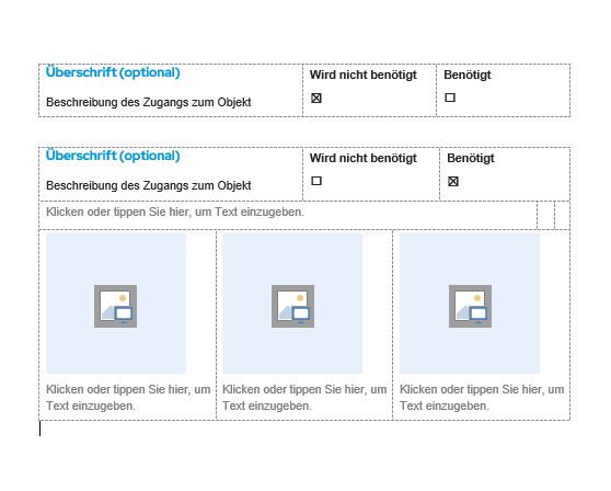

    Zum Thema Checkboxen:
    Ideal wäre es, wenn - wie im Screenshot anbei skizziert - bei Auswahl einer Checkbox "nicht benötigt" die nicht benötigten Zeilen ausgeblendet und auch nicht gedruckt werden, oder umgekehrt bei "benötigt" wieder eingeblendet werden. Hättest du hierzu eine Idee?

    deine Antwort bringt mir jetzt nicht viel Erkenntnisgewinn bezüglich meiner Fragen. Im Gegenteil. Das Layout in deinem Screenshot weicht von dem deines Musterdokuments aus dem ersten Beitrag ab. Das hat auch Einfluss auf den Lösungsansatz (sowohl was das Ein/Ausblenden betrifft als auch das Anfügen weiterer Tabellenzeilen).
    Wenn es das Layout aus deinem Screenshot sein soll, lad diesen Ausschnitt bitte als Dokument hoch, damit man dran experimentieren kann. Ich will das nicht erst nachbasteln müssen. Du hast es ja schon.

    Unterhalb der blauen Überschrift ist der Text variabel (aber immer eine Zeile Text), die Zeilen darunter sind jeweils Bildplatzhalter.
