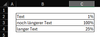

  7. RPP63_neu
    RPP63_neu Erfahrener User
    Ja und?
    Ändert rein gar nichts an meinem Vorschlag:
    RPP63_neu, 8. November 2024
  8. Ausrichtung von Text innerhalb 1 Zelle
    Ich verstehe ja was Du meinst und es sieht so auch gut aus, nur möchte ich in meinem Fall den Inhalt beider Zellen in einer haben und entsprechend ausrichten.
    schwaelbchen, 8. November 2024

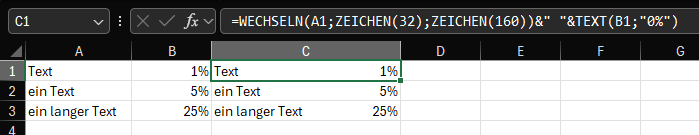

  13. RPP63_neu
    Zunächst bleibe ich bei meinem Vorschlag.
    Aber da @schwaelbchen ja auf abgefahrenes steht:
    (aufbauend auf #2 von steve)
    RPP63_neu, 9. November 2024

  15. RPP63_neu
    Ich sag mal so:
    Die VBA-Lösungen sind Krücken.
    Da wird mir sicherlich auch Sigi Recht geben, weil er auf nicht proportionale Schriftarten setzt.
    Meine Formellösung ersetzt das "normale" Leerzeichen 32 durch ein "geschütztes" 160
    Dies entspricht Deinem Wunsch aus #4 [klick]
    IVm dem Zellformat ergibt dies meinen obigen Screenshot.
