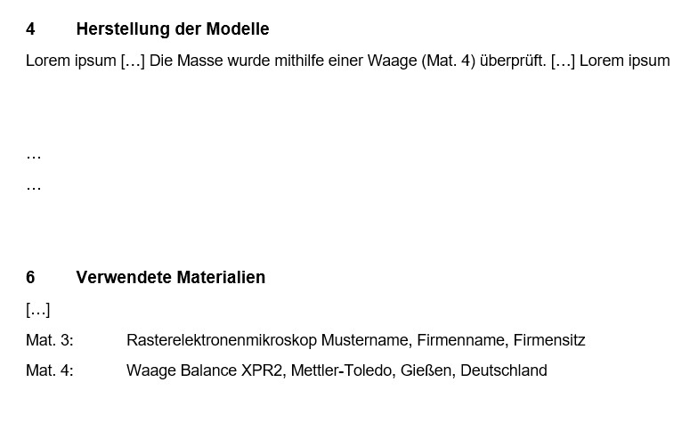

    In meiner Arbeit erwähne ich im Text verschiedene Materialien, welche ich in meinem Versuch verwendet habe. Am Ende der Arbeit soll ein Materialien-Verzeichnis stehen, in dem alle verwendeten/erwähnten Materialien wie in einem Literaturverzeichnis aufgelistet sind. Im Text selbst soll nur "Material X" stehen.
    Beispielsatz: "Die Masse wurde mithilfe einer Waage (Mat. 4) überprüft.". Im Materialienverzeichnis dann: "Mat. 4: Waage (Musterfirma, Firmensitz)".

    Ich bin nicht sicher, ob ich dich richtig verstanden habe. Die Daten (ich nehme an, das meinst du mit "Langtexte") gebe ich selbst ein. Im Anhang habe ich ein Beispiel beigefügt, wie es gemäss Vorgaben aussehen sollte. Falls ich also einen Querverweis auf das SEQ-Feld machen könnte, hätte ich bereits eine ausreichende Lösung. Dann könnte ich im Materialverzeichnis den Querverweis zu den einzelnen Materialien einfügen und von Hand die Daten in die gleiche Zeile schreiben, die ich sowieso selbst eingeben müsste.
