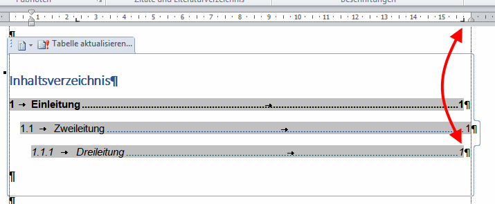

    ich bin gerade etwas verzweifelt. Aus irgendeinem ominösen Grund rückt sich die Seitenzahl der zweiten Ebene im automatischen Inhaltsverzeichnis nicht mit den anderen beiden Ebenen ein. Hier ein Bild:
    http://imgur.com/QXVaj1U
    Ich habe alles versucht und keine Ahnung woran dies liegen könnte. Ich wäre unendlich dankbar wenn mir jemand helfen könnte.

    dein Bild zeigt ja nur das Angebot aus dem Menüband, das in der Tat merkwürdig aussieht. Aber für eine Diagnose müsste man das echte Inhaltsverzeichnis in einem echten Word-Dokument haben. Lade doch eins hoch, bei Bedarf anonymisiert. Dann findet sich vielleicht was.
    Und verwende bitte die Hochladefunktion, die in diesem Forum integriert ist (Symbol mit der Büroklammer überm Textfenster oder Schaltfläche "Anhänge verwalten" etwas unter dem Textfenster). Nicht jeder hat Lust, etwas von einem ihm unbekannten Dateihoster runterzuladen.

    das liegt an dem rechtsbündigen Tabulator, der bei den diversen Ebenen nicht auf der gleichen Position steht.
    Klick jeweils auf einen Eintrag jeder Ebene des Inhaltsverzeichnisses und verschiebe den kleinen schwarzen Haken, so dass alle Ebenen fluchten.
    Du musst das pro Ebene nur einmal tun, da die Formatvorlagen Inhaltsverzeichnis 1 bis x mit der Eigenschaft Automatisch aktualisieren versehen sind. Die anderen Einträge der gleichen Ebene passen sich also der händischen Änderung an.
    Gerhard H, 24. Juni 2017
  5. Du bist ein Gott! Tausend Dank :)
