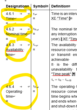

    zwischenzeitlich habe ich herausgefunden, dass es am weichen Return-Zeichen liegt. Ersetze ich dies durch ein "normales" Return-Zeichen, verschwiendet das Leerzeichen zu Beginn des Inhaltsverzeichnisses. Unglücklicherweise entsteht dadurch ein anderer Effekt, den ich auch nicht möchte, siehe Bild. Auch keine wirklicher Lösungsansatz...

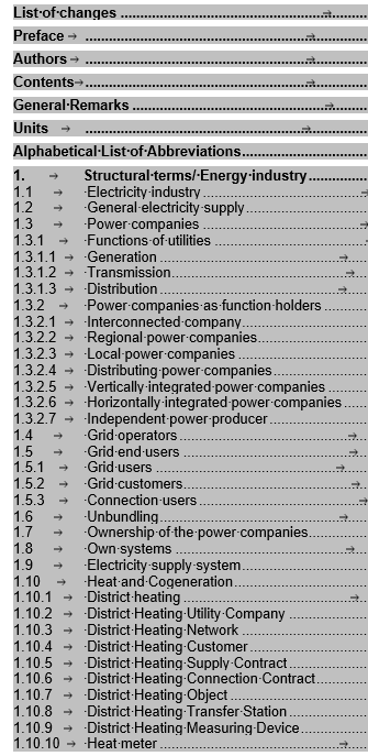

    dass ein Absatzwechsel ("hartes Return") nicht geht, liegt auf der Hand, weil dann der nächste Absatz eine eigene Nummerierung bekommt. Ein Zeilenumbruch ("weiches Return") hat bei mir (Word 2019) keinerlei Folgen fürs Inhaltsverzeichnis.
    Da bei dir offenbar schon: Was ist denn das Problem? Geht es um die bessere Sichtbarkeit der Nummer? Dann würde ich lieber mit einem ordentlichen hängenden Einzug arbeiten (s. Screenshot) Text und Nummer auf zwei Zeilen zu verteilen fälllt einem irgendwann auf die Füße.

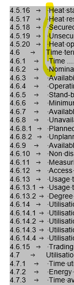

    Das Problem ist, dass das Inhaltsverzeichnis nicht akkurat genug ist, da die „Kapitelüberschriften“ nicht genau untereinander stehen, siehe Anhang. Das Leerzeichen sorgt dafür, dass der Anfang der „Kapitelüberschriften“ etwas weiter eingerückt ist.
    Das kommt nicht überall vor, siehe Kapitel 4.6. Ab z.B. 4.5.16 bis 4.5.20 gibt es zu Beginn das Leerzeichen.
    Der Unterschied ist die Quelle der Kapitelüberschriften. Das Kapitel 4.6 ist anders organisiert und steht als „normaler“ Text auf dem Blatt, siehe Bild Die Kapitel, z.B. 4.5.16 bis 4.5.20 stehen in der 1. Spalte einer Tabelle, siehe Bild.
    Ich lasse mir alle Zeichen im Dokument anzeigen und erkenne nicht wo es herkommt, um die Ursache zu ändern. Ich kann natürlich dieses Leerzeichen zu Beginn im Inhaltsverzeichnis händisch löschen. Nach der Aktualisierung des Inhaltsverzeichnisses ist es wieder da. Ich habe zwischenzeitlich das Inhaltsverzeichnis mit Hilfe der Formatvorlagen durch positionieren der Tabstopps eingestellt, aber es ist keine schöne Lösung...
