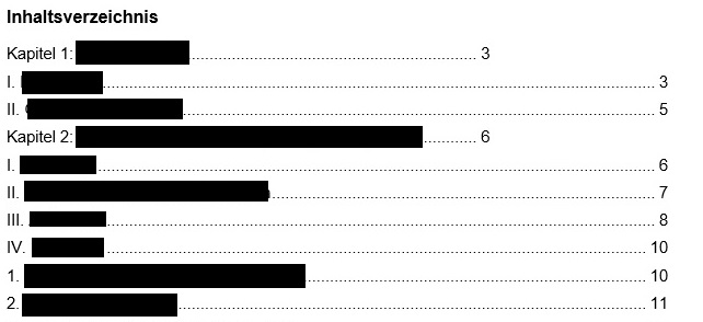

    ich habe ein Problem bzgl. des automatischen Inhaltsverzeichnisses - ich muss dringend ein Projekt einreichen und ich kriege es einfach nicht in den Griff.
    Auf der ersten Ebene wird IMMER die Seitenzahl nach links verschoben:
    Ich habe schon sämtliche Einstellungen für das Inhaltsverzeichnis und die Überschriften durchgesucht und finde nicht, woran es liegen könnte. Auch mit der Linealfunktion lässt sich nichts ändern. Auch den Text ohne Formatierung in ein neues Dokument zu übernehmen und alles neu zu erstelllen hilft nicht, gibt wieder das gleiche Problem. Genau das Gleiche passiert übrigens, wenn ich eines der vorgefertigten Designs nutze.
    Die "Kapitel"-Ebene scheint aus irgendeinem Grund anders formatiert zu sein, als der Rest. Wenn ich z.B. bei der gesamten Tabelle die Füllzeichen entferne, bleiben sie auf der Ebene einfach stehen.
    Ich bin wirklich verzweifelt und kurz davor, das Verzeichnis manuell anzulegen - wenig spaßig bei über 300 Seiten. Kann mir jemand helfen?

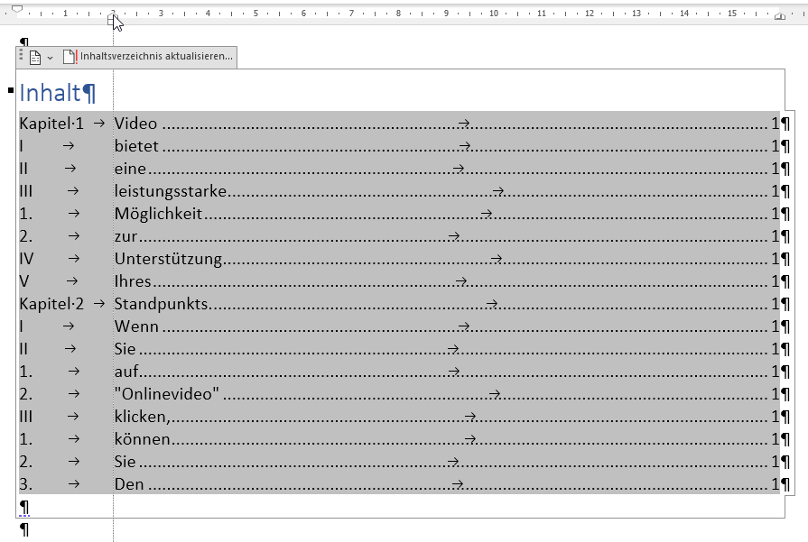

    Im Screenshot siehst Du, wie der Einzug positioniert werden muss.
    Eventuelle Tabstopps in den Unterebenen löschst Du, und dann weist Du die neue Formatierung den Formatvorlagen "Verzeichnis 1" bis "Verzeichnis 3" zu, damit beim Aktualisieren nicht wieder alles zurückgestzt wird.

    wenn wohl leider auch etwas spät: Es geht Dir ja um die (falsche) Einrückung der SeitenZAHLEN der ersten Ebene nach links.
    Ich vermute stark, dass in der Formatvorlage Verzeichnis 1 etwas mit den rechten Tabulatoren nicht stimmt. Um das beurteilen zu können, müsste man allerdings Dein Lineal der "falschen" Datei sehen. Auf jeden Fall müsste der rechte Tabulator der Formatvorlage "Verzeichnis 1" identisch zu den anderen Formatvorlagen "Verzeichnis 2" etc. sein.
