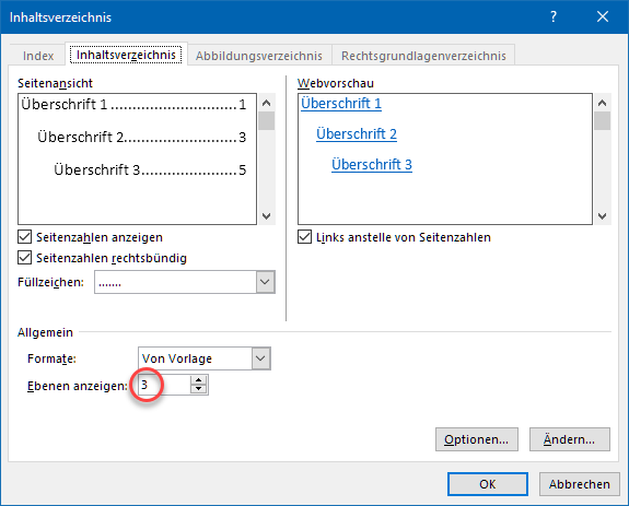

    In den Einstellungen des IV kannst Du die Anzahl der Ebenen wählen.
    G.O.

    ich habe zwar Office2016 für Windows - aber ich glaube, es dürfte hier auch nicht viel anders sein.
    Standardmäßig werden 3 Ebenen ins Inhaltsverzeichnis einbezogen. Hat man eine 4. Ebene (oder noch mehr), muss man das Feld "Ebenen anzeigen" im Dialogfenster fürs benutzerdefinierte Inhaltsverzeichnis von 3 auf 4 (oder 5 etc.) erhöhen.
    Bzw. schaltet man in die Feldfunktionsanzeige mittels Alt+F9 um, müsste dann statt des Inhaltsverzeichnisses Folgendes zu lesen sein: { TOC \o "1-4" \h \z \u } wenn man 4 Überschriftenebenen im Inhaltsverzeichnis verwendet, oder { TOC \o "1-5" \h \z \u } falls man 5 Ebenen einsetzt.
    Hernach wieder in die normale Textanzeige mittels Alt+F9 zurückschalten.
    Dann mit Strg+A und F9 das ganze Dokument aktualisieren (nicht bloß die Seitenzahlen) und die Anzeige des Inhaltsverzeichnis müsste sich vervollständigt haben.
