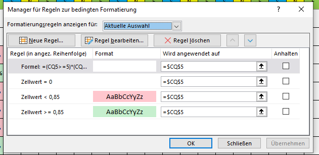

    Bei mir bleibt sie grün: Bedingte Formatierung und Formel in Zelle. Unbenannt.PNG
    merkurmedium, 21. September 2020

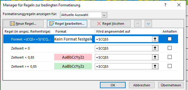

  12. steve1da Office Guru
    sie muss in der Rangfolge vor der Bedingung die grün erzeugt stehen.
  13. steve1da Office Guru
    ich nochmal :)
    Du brauchst nur 2 Regeln:
    =(CQ4>=0,85)*(CQ4<>"")
    =CQ4<0,85
  14. merkurmedium Erfahrener User
    Danke jetzt hat es geklappt.
    Prima
