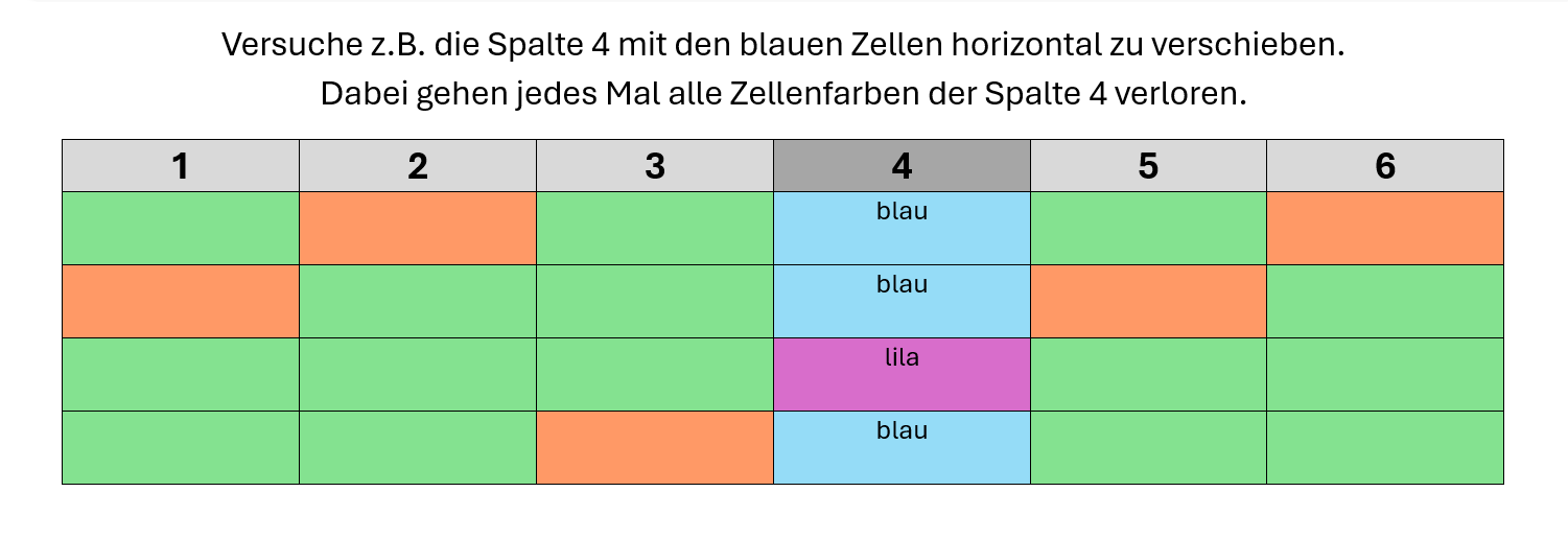

    Ich wollte gerade in einer Tabelle die Spalten umsortieren. Die Zellen sind jeweils mit unterschiedlichen Hintergrundfarben versehen.
    Beim horizontalen Verschieben einer Tabellenspalte (Spalte mit der Maus markieren und dann nach links oder nach rechts an eine andere Stelle ziehen) gehen jedes Mal sämtliche Zellenfarben verloren. Sowohl in Word 365 als auch im uralten Word 2003. Das gibt's doch nicht?
    Beim horizontalen Verschieben von Tabellenspalten gehen Hintergrundfarben verloren. upload_2024-8-16_22-52-27.png
    Das Testdokument ist beigefügt.

    Hallo Eberhard,
    es wird dich wenig trösten: Ich kann das in Word 2019 nachvollziehen: Ein bisschen konkreter: Die Farben gehen nicht verloren, sondern es werden die Farben derjenigen Spalte übernommen, zu der hin verschoben wird. Ich fürchte, da ist nichts dran zu machen.

    Danke Gerhard.
    Gemeint ist natürlich, die ursprünglichen Farben gehen verloren.
    Ich denke, so ist es auch verstanden worden.
    Nach längerer Recherche wundert es mich, dass dieses Problem in all den Jahrzehnten nirgendwo einmal dokumentiert worden ist.
