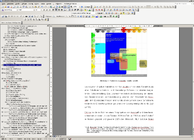

    Ich habe die Panik, dass ich die letzten Überarbeitungen meiner Magisterarbeit nicht mehr fertig bekomme, weil Word jetzt ab ca. Seite 170 anfängt Eigenleben zu entwickeln..
    Ich weiß nicht wie ich das Verhalten am besten beschreiben soll.. Plötzlich (ich kann nicht sagen was es auslöst) stehen sämtliche Abbildungs/Tabellenbeschriftungen als first-level-Eintrag (= wie eine 1. Überschrift) in der Dokumentengliederung, bzw. auch im Inhaltsverzeichnis. Die Formatierung ist aber weiterhin ganz normal als Abbildungsbeschriftung.
    Wenn ich die Beschriftung lösche und neu erstelle ist alles wie es sein soll. (doch da gibt es rund 100 davon..) Ich hab das bereits einmal hinter mir - korregiert wieder abgespeichert und jetzt nach ein paar Ergänzungen im Text plötzlich das Gleiche Theater wieder vorgefunden.. :-(
    Ich hab versucht danach zu suchen, aber ich weiß eigentlich nicht wonach.. Tut mir leid, falls das ein übliches, zum 100x wiederholtes Thema sein sollte..
    Anbei ist ein Screenshot der das beschriebene Problem zeigt. Eine Abbildung mit entsprechender Beschriftung darunter, Formatierung: Beschriftung und dann der Eintrag selbiber Beschriftung, sowie sämtliche andere in der Gliederung links - wie eine 1. Überschrift.. :-(

    Ich vermute mal, Du hast Deine Grafiken mit dem Format "über dem Text" formatiert, und dementsprechend sind die Abbildungsunterschriften in irgendwelchen Textfeldern/Positionsrahmen...
    Du solltest die Grafiken in eine Tabellenzelle ohne Rahmenlinie packen, als "mit Text in Zeile" formatieren, und dann die Abbildungsunterschrift unter der Grafik einfügen - auch an Cursorposition, ohne Textfeld/Positionsrahmen.
    Ansonsten kann man an einem solchen Screenshot nicht viel sehen. Besser wäre es, wenn man das Dokument ansehen könnte. Wenn Du es nicht hochladen kannst/willst (aus Datenschutzgründen oder wegen der Größe), kannst Du es mir gerne per Mail (Wordmouse[at]Wordwelt.de -> [at] durch @ ersetzen) zuschicken. Verschwiegenheit wird garantiert...
