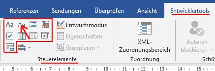

    Hallo Che,
    du könntest das mit Nur-Text-Inhaltssteuerelementen aus der Entwicklerregisterkarte erledigen. Wichtig ist, dass du diese und nicht die Rich-Text-Inhaltssteuerelemente nimmst, denn nur die ersteren kannst du per Tabtaste durchklicken.
    Das funktioniert ab Word 2007 (das schreib ich wegen "damals").
