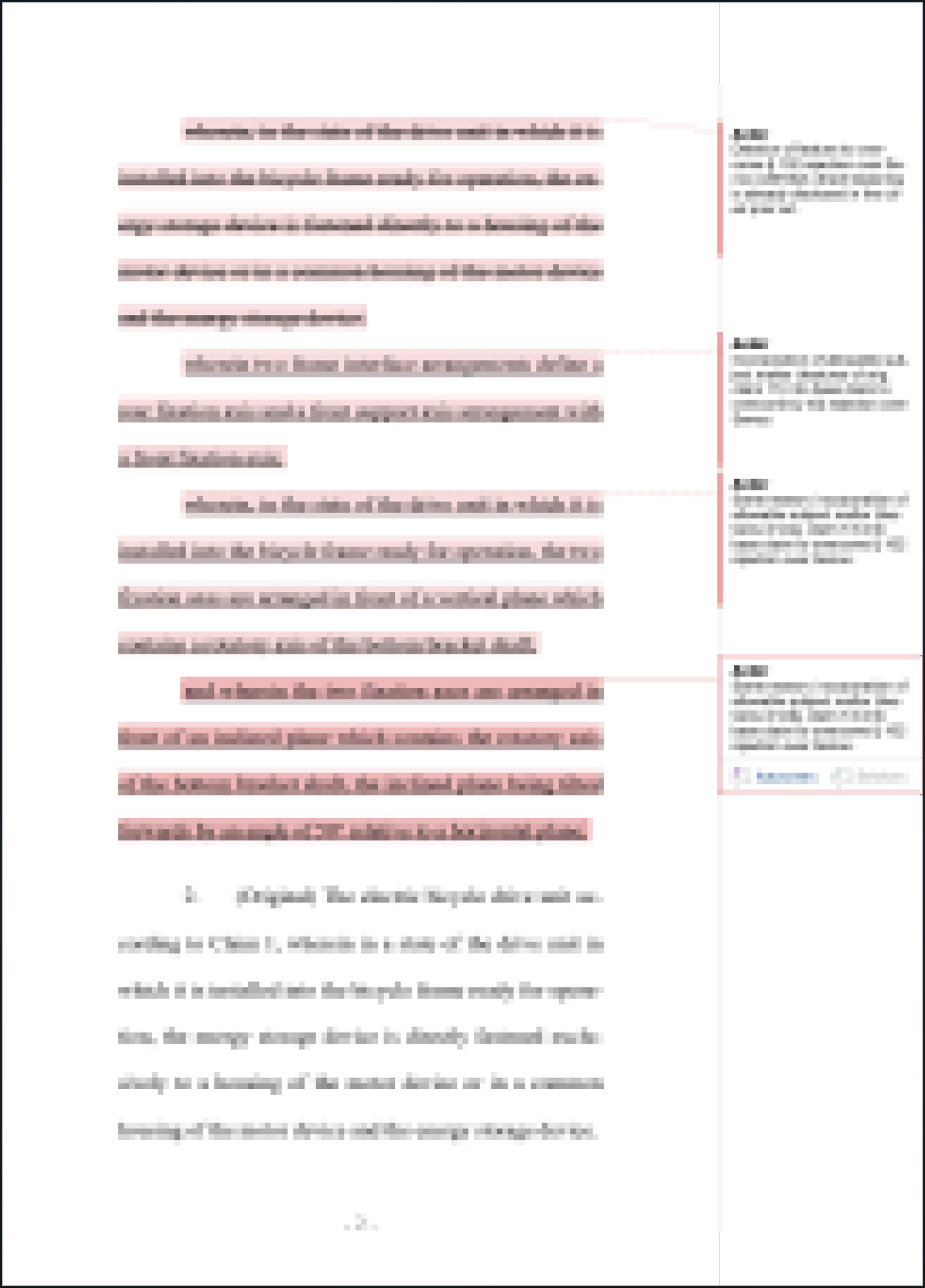

    Abb. 1: Die Breite der Kommentarblasen ist hier in der normalen Seitenansicht wie gewünscht. Hierzu hatte ich in "Seite einrichten" rechts einen Rand von 6,5 Zentimeter eingestellt. In diesen breiten Seitenrand werden dann die Kommentarblasen gerendert, ohne dass sich die Breite des Papiers ändert.

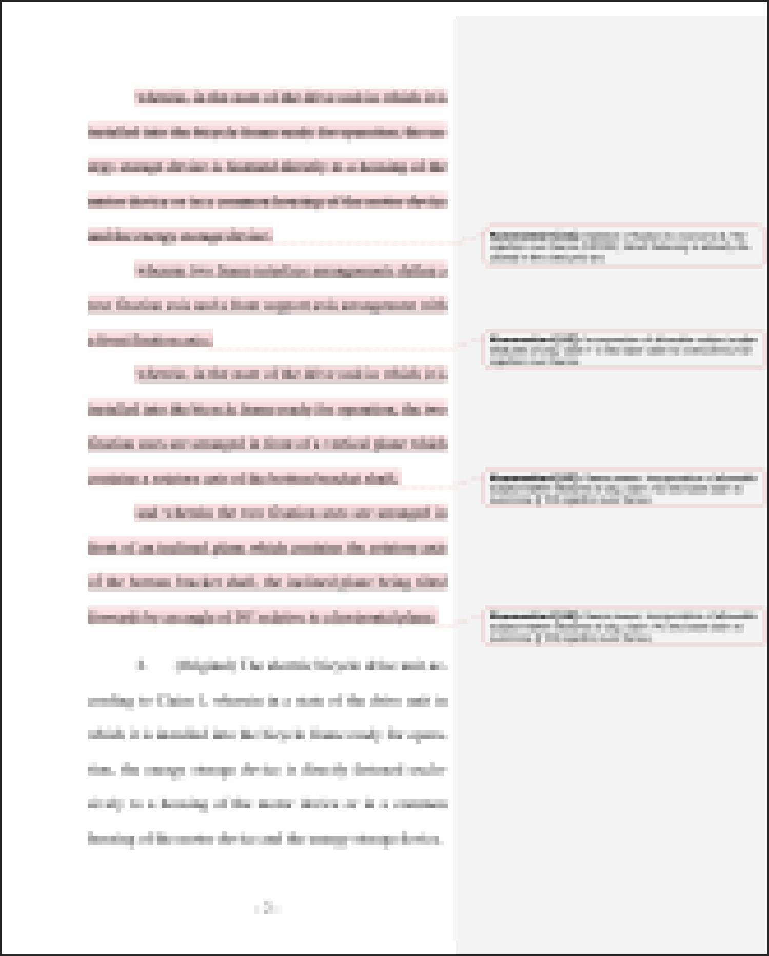

    Abb. 2: Nach Wechsel in den sogenannten Seitenansichts-Bearbeitungsmodus oder in der Druckvorschau oder auch beim Drucken werden die Kommentarblasen dann viel zu breit.

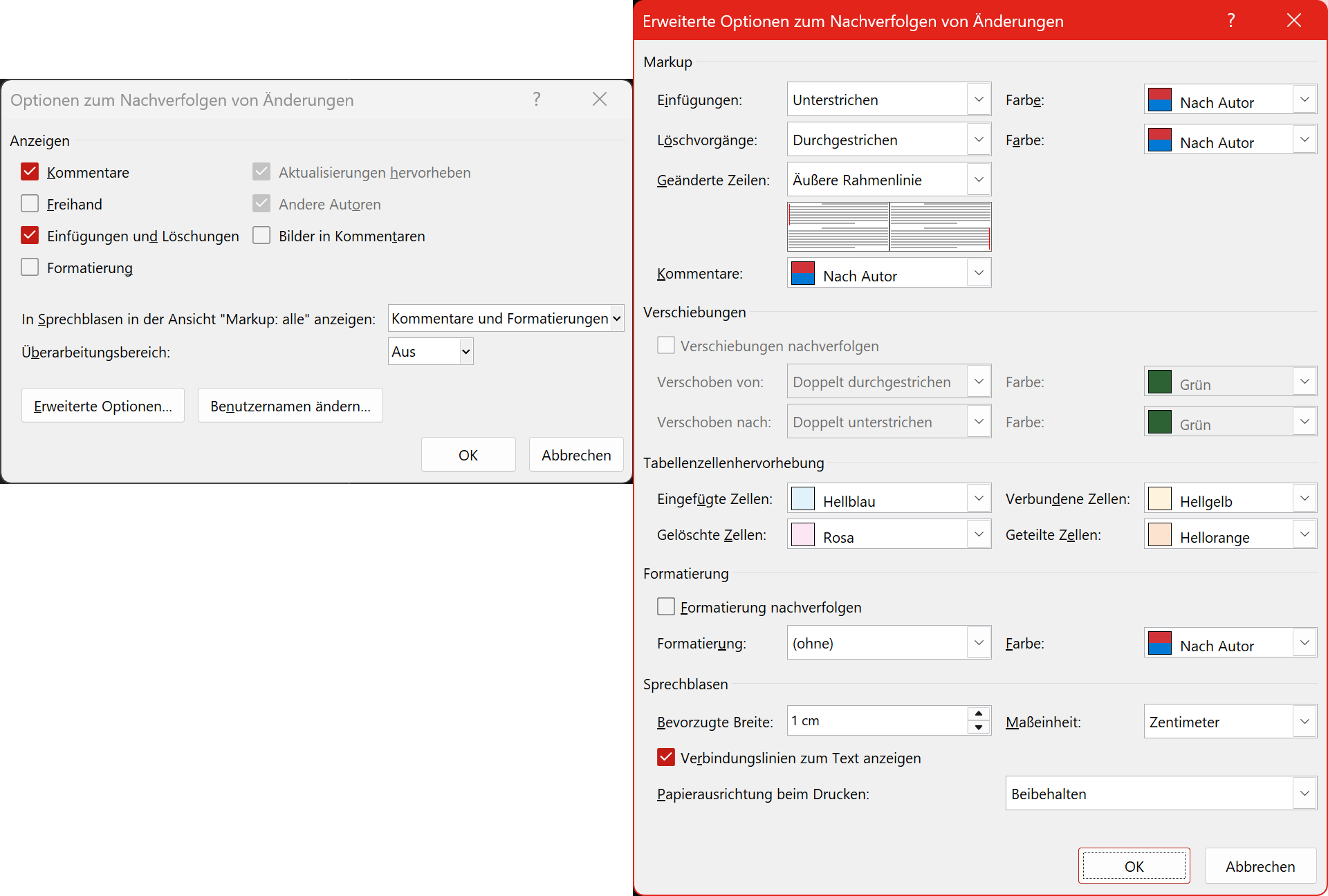

    Abb. 3: Bei der "bevorzugten Breite" der Kommentarblasen im obigen Dialogfeld habe ich schon verschiedenste Breiten ausprobiert. Die meisten wirken sich überhaupt nicht aus. Jedenfalls nicht, wenn man die Breite klein oder sehr klein einstellt. Die Kommentarblasen werden dann trotzdem übermäßig breit, wie oben in Abb. 2 ersichtlich.
    Weiß jemand, wie man die Breite der Kommentarblasen und des zugehörigen rechten Seitenrands, in den diese gerendert werden, in den Griff bekommt?

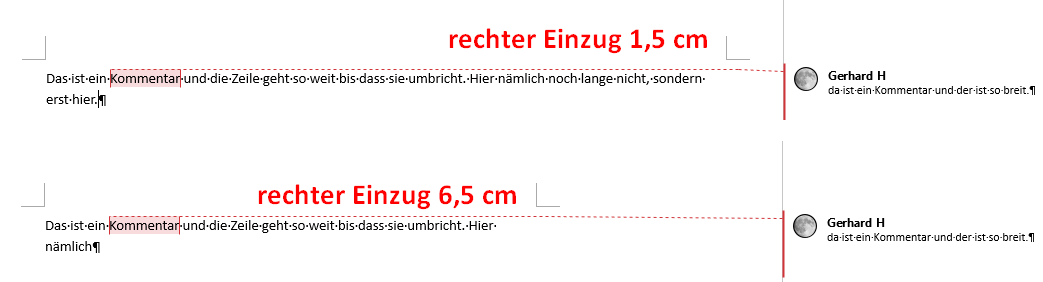

    sehr viel Ahnung von den Kommentaren hab ich nicht, aber ich denke, dass es schädlich ist, wenn man für die Kommentarspalte extra breiteren rechtenSeitenrand einrichtet. Die Kommentarspalte nimmt sich ja ihren Platz je nach Einstellung der Sprechblasenbreite selber (für den Bastler: Registerkarte Überarbeiten > via Pfeilchen bei Markup zu den > Optionen zum Nachverfolgen > Erweiterte Optionen)
    Eine zusätzliche Verbreiterung des rechten Einzugs führt nicht dazu, dass sich die Breite der Kommentarspalte ändert, sondern nur zur Platzverschwendung im Textbereich selber (siehe Screenshots).
