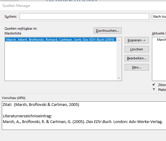

    wie du dem Vorschaubereich des Quellen-Managers entnehmen kannst,
    Das Oxford Komma in der APA-Formatvorlage (Code ändern) bisldummabernett_Quellenmanager.jpg
    ist sowohl im Zitat als auch im Literaturverzeichniseintrag das Komma vor dem "&" zwischen dem vorletzten und letzten Autornamen entfernt.

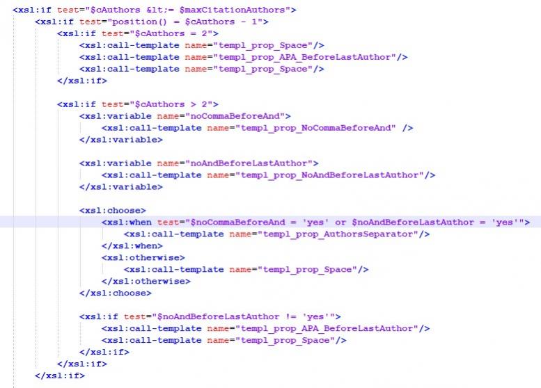

    3. Die Stelle zur Korrektur des Zitates befindet sich in folgender Zeile:
      <xsl:when test="$noCommaBeforeAnd != 'yes' or $noAndBeforeLastAuthor = 'yes'">
      Sie ist wie folgt zu korrigieren:
      <xsl:when test="$noCommaBeforeAnd = 'yes' or $noAndBeforeLastAuthor = 'yes'">
      wie in der folgenden Grafik zu sehen ist:
      Das Oxford Komma in der APA-Formatvorlage (Code ändern) bislsummabernett_Zitat.jpg

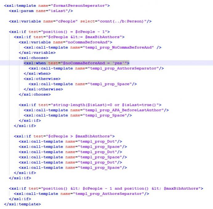

    4. Die Stellen zur Korrektur des Literaturverzeichniseintrages befindet sich in folgender Zeile:
      <xsl:when test="$noCommaBeforeAnd != 'yes'">
      <xsl:when test="$noCommaBeforeAnd = 'yes'">
      Das Oxford Komma in der APA-Formatvorlage (Code ändern) bislsummabernett_Literaturverzeichniseintrag.jpg

    Für alle, die dasselbe Anliegen haben: In der APA Vorlage von Word 2013 muss noch eine dritte Zeile geändert werden, identisch mit der oben genannten zur Korrektur des Literaturverzeichnisses - muss also auch genauso umgeschrieben werden - nur an anderer Stelle. War vielleicht auch so gemeint und ich hatte es nur falsch verstanden, daher hatte es nicht auf Anhieb geklappt. Aber nachdem ich wusste wonach ich suchen muss und was zu tun ist war es ganz leicht.
