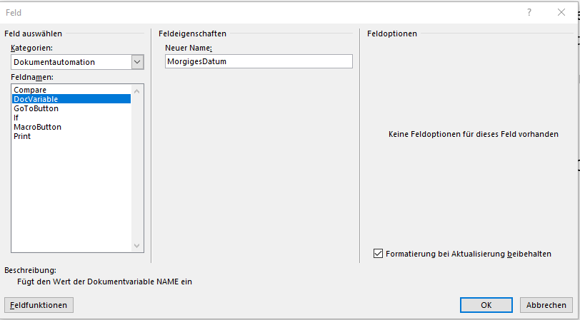

    Der 3. Schritt muss im aktiven Dokument (bzw. in der Dateivorlage) erfolgen im Menüband > Tabulator "Einfügen" > Gruppe "Text" > DropDownButton "Schnellbausteine" > Befehl "Feld...", sodass der Feld-Dialog angezeigt wird.
    In der Combobox "Kategorien" den Eintrag "Dokumentautomation" auswählen.
    Im Listenfeld "Feldnamen" den Eintrag "DocVariable" auswählen, sodass daneben in der Spalte "Feldeigenschaften" das Textfeld "Neuer Name:" angezeigt wird. Dort den Namen der Dokumentvariablen "MorgigesDatum" eintippen:
    Datum +1 Tag Aktualisierung springt nicht auf 01.09. sondern auf 32.08. upload_2021-8-31_16-13-23.png
    Mit Button "OK" abschließen.

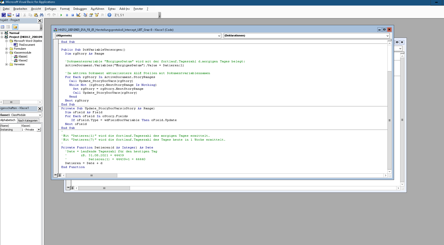

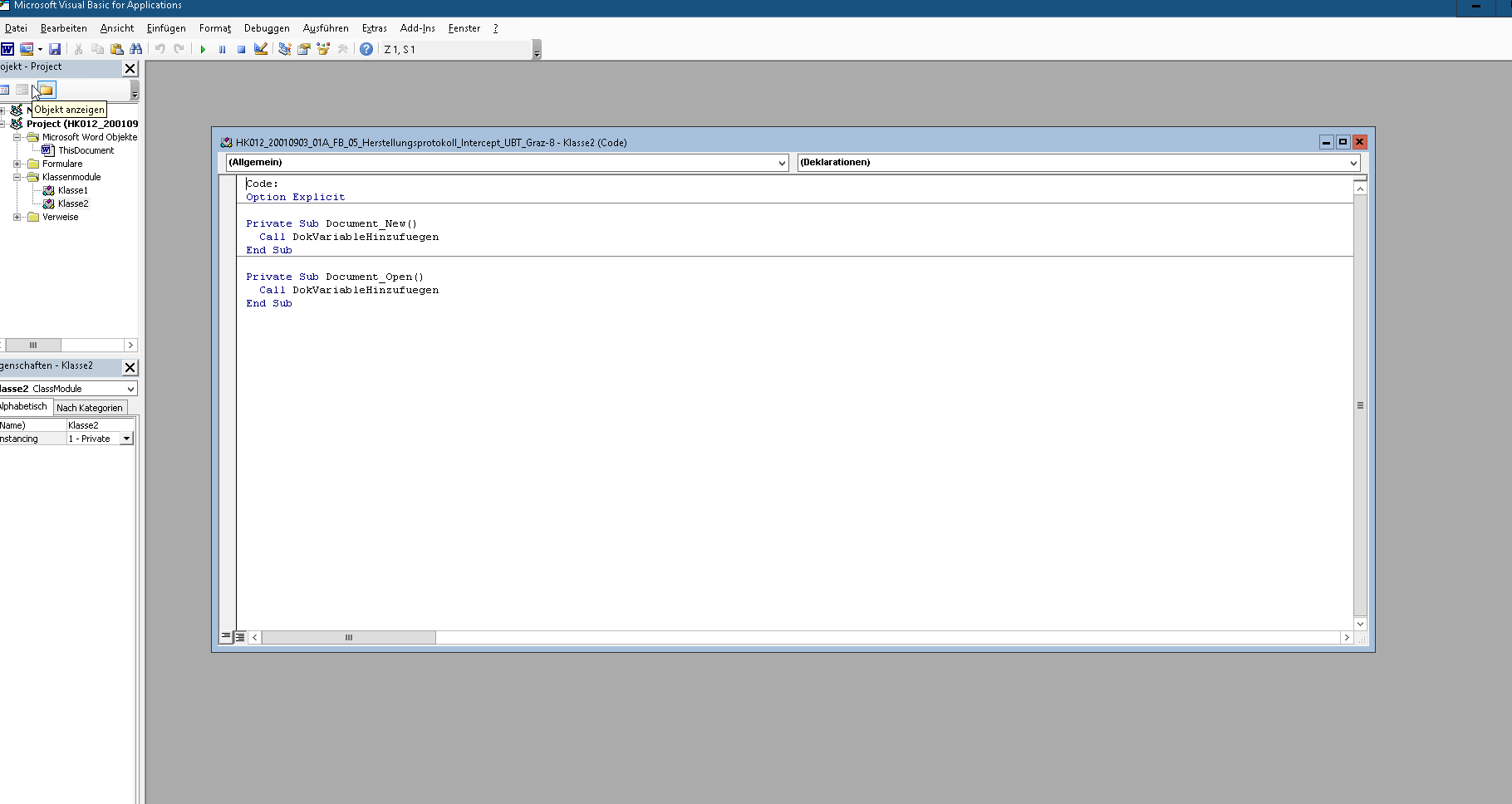

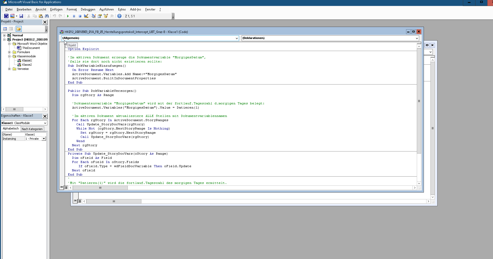

    Ich danke für die Mühe bei der Erstellung dieses Beitrags. Ich habe versucht nach dieser Anleitung ein Makro zu erstellen, jedoch bin ich damit ein wenig überfordert. Ich habe den Text für das Makro kopiert, aber es tut sich nichts. Was das Datumsformat betrifft, so würde ich zB nur 01.09.2021 als Anzeige brauchen. Ich habe Bilder angehängt! Danke nochmal

    ich habe gesehen, dass du die Makros in die falschen Codemodule gespeichert hast.
    Folgende Makros gehören in ein allgemeines Codemodul (zB. "Modul1") gespeichert, jedoch keinesfalls in ein Klassenmodul:

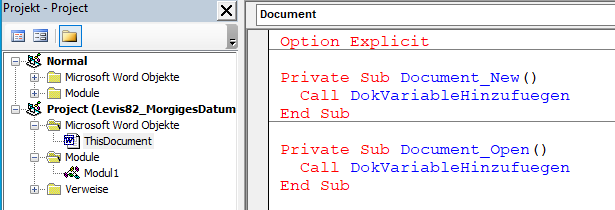

    Und auch die folgenden beiden Makros sind zwar Ereignis-Prozeduren des Word-Dokumentenobjektes, aber sie gehören trotzdem nicht in ein normales Klassenmodul, sondern in die vorgegebene Klasse "ThisDocument"
    Option Explicit
    Private Sub Document_New()
      Call DokVariableHinzufuegen
    Private Sub Document_Open()
    Datum +1 Tag Aktualisierung springt nicht auf 01.09. sondern auf 32.08. upload_2021-9-2_15-51-21.png
    Im Word-Dokument habe ich dir Hinweise eingefügt zur Verwendung dieser Makros (Punkte 1) und 2)).
