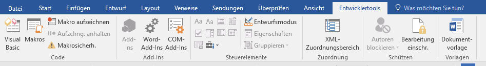

    Datumsauswahl-Inhaltssteuerelement inaktiv
    ich möchte ein Datumsauswahl-Inhaltssteuerelement in ein bestehendes Dokument einfügen. Ich kann dies aber unter den Entwickleroptionen nicht auswählen, weil dies (wie fast alle anderen Schaltflächen auch) deaktiviert ist. Wenn ich in den Entwurfsmodus schalte, ändert sich dies nicht.
    B!: Screenshot der Entwicklertools-Schaltfläche mit deaktiverten Steuerelementen
    Hat jemand eine Idee, warum dies der Fall ist und wie ich das wieder aktivieren kann?

  2. Gerhard H Erfahrener User
    Hallo oding,
    sieht aus als hättest du einen Dokumentschutz aktiv (Entwicklertools > Bearbeitung einschränken)
    Falls unzutreffend: Welches Betriebssystem, welche Word-Version hast du im Einsatz?

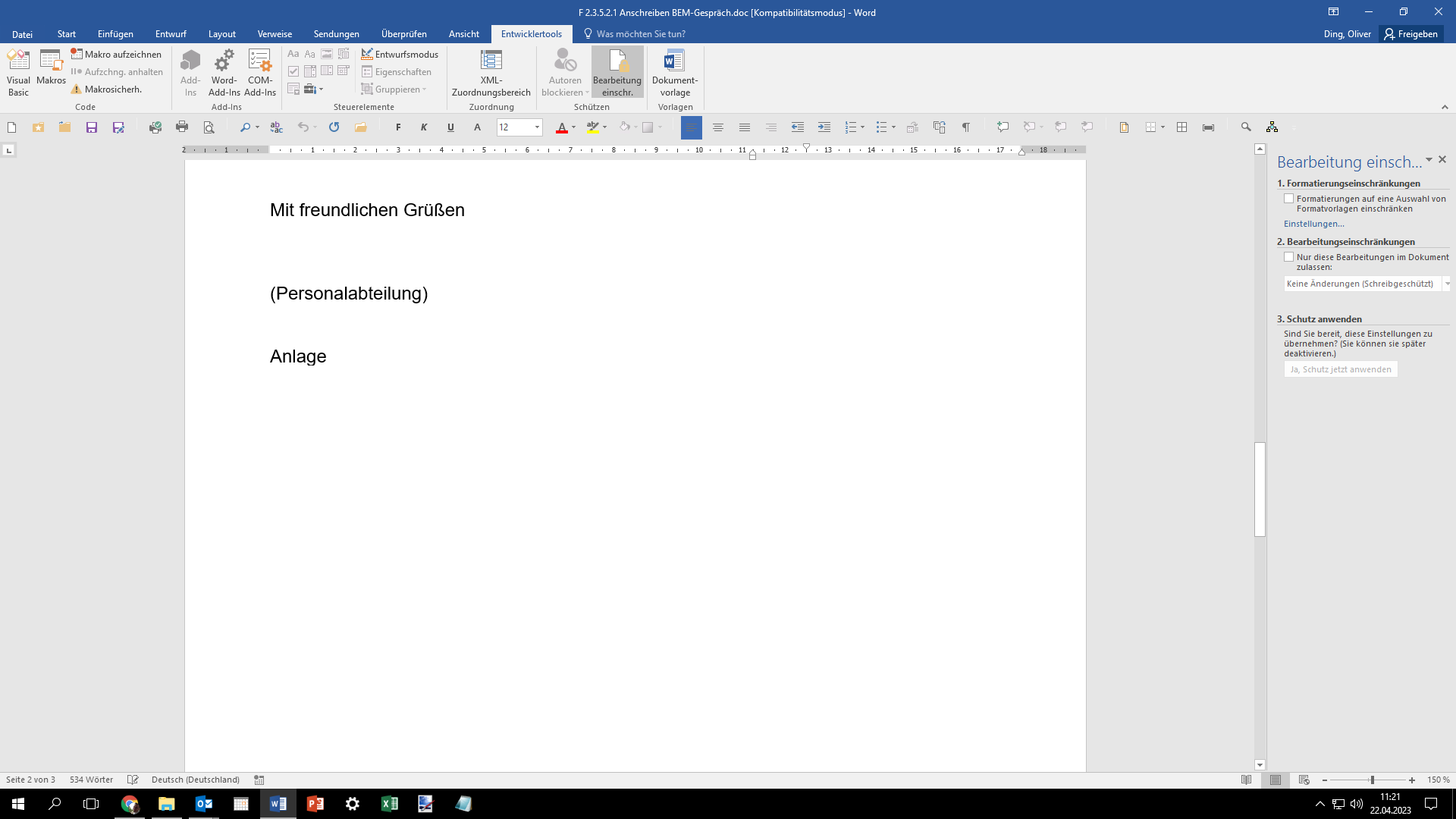

  3. o.ding User
    !B: Screenshot der Entwicklertools nach Klick auf Bearbeitung einschränken.
    ich hab das mal gecheckt. Es ist aber keine Einschränkung gesetzt. Wenn ich auf den Button klicke, kommt oben sichtbare Abfrage und erst dann ist die Schaltfläche "gedrückt". Betriebssystem ist Windows 10, Word ist aus Microsoft Office Standard 2016.
    !B: Screenshot der Word-Version.

  4. Gerhard H Erfahrener User
    Hallo oding,
    auf deinem neuen Screenshot sieht man, dass das Dokument im Format .doc gespeichert ist. Da gabs noch keine Inhaltssteuerelemente. Mein nächster Vorschlag wäre also: Speichere das Dokument als *.docx und hebe, falls nötig, unter Datei > Informationen den Kompatibilitätsmodus auf.

  5. o.ding User
    Danke, das war's.
